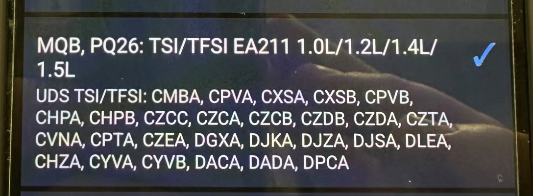

bende o cihazdan aldım bugün geldi car scanner uygulamasına girdim ama özellik açma bölümünde her şey var lakin çoğunda ne işe yaradığı vs yazmıyor daha açıklayıcı özelliği bulunan programlar var mı acaba yada tarif edebilir misiniz şunları aktif edin vs gibiObd cihazı alacak arkadaşlara vgate firmasının üretmiş olduğu kartları tavsiye ederim.
Vgate pro 2s kullanıyorum ben. İOS ile uyumlu car Scanner kullanıyorum.
Ben kadran selamlamayı açtım. Hill holder özelliğini açtım.
Bir de start stop sürekli devreye girmesin diye voltage özelliği ile onu kapattım.
Sizler neler yapıyorsunuz? Tüm bunları tek bir yerde toplayabiliriz isterseniz.
Tek tek deneme yanilma ile ilerliyorum. Özellikle açmak istediğin bir şey varsa tarif edebilirimbende o cihazdan aldım bugün geldi car scanner uygulamasına girdim ama özellik açma bölümünde her şey var lakin çoğunda ne işe yaradığı vs yazmıyor daha açıklayıcı özelliği bulunan programlar var mı acaba yada tarif edebilir misiniz şunları aktif edin vs gibi
kadran selamlama ile tek dokunuş sinyalini 3 den 5 e çıkardım araç muayeneye girecek diye başka özellikler ile oynamadım. Yapılıyorsa eğer aracı kilitleyip açmada selektör yapsa güzel olurTek tek deneme yanilma ile ilerliyorum. Özellikle açmak istediğin bir şey varsa tarif edebilirim
