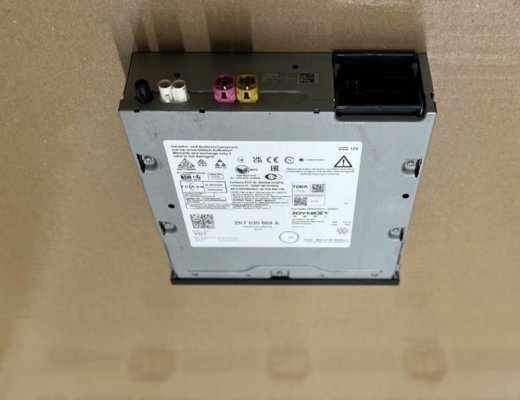

Bizim araçtaki cihazlar şimdi baktım 10.3” composition media plus bilgi ve eğlence sistemi diye geçiyor…
2K7035869a

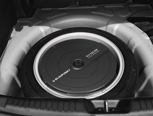

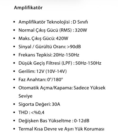

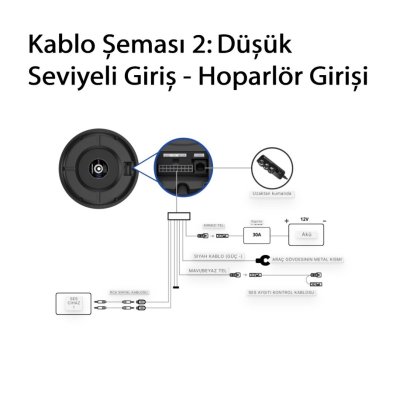

Şuan değil…
Bana şuan sadece ya amfili bir bas yada amfi + stepne bas lazım…
Tercihimi minik bir amfi ve stepne bastan kullanacağım:)
Yada sadece amfisiz kullanacağım stepne bas…

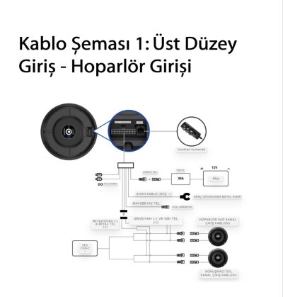

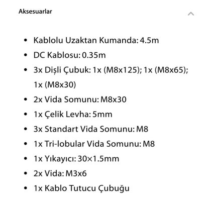

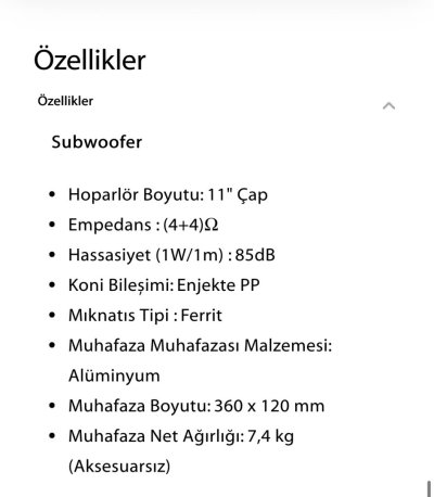

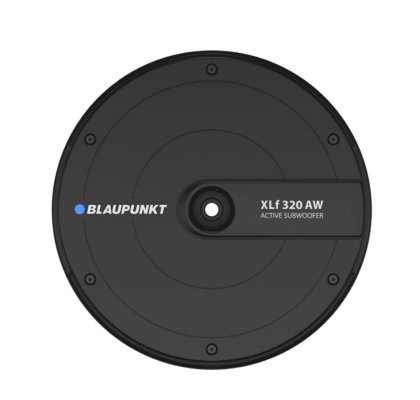

https://amzn.eu/d/fTAv7Zx
Bunu örnek olarak koyuyorum,zaten satışta mevcut değilmiş,içinde birde amfi çıkışı dönüştürücüsüde var,yani bir RCA kabloyla direk amfiye girersin.Dikkat etmen gereken amfinin mümkün olduğunca küçük rms deperi düşük bir cihaz olsun,ondan sonra oem 2 pinli Audi yada Seat sub'u rahatlıkla kullanabilirsin
