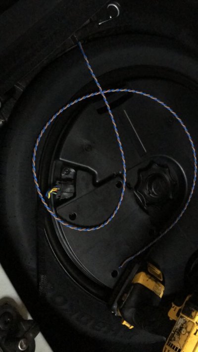

▫️Golf8.5 Style Stepne Bas için Ön Hazırlık
    186.1 KB · Görüntüleme: 49
    154.5 KB · Görüntüleme: 49

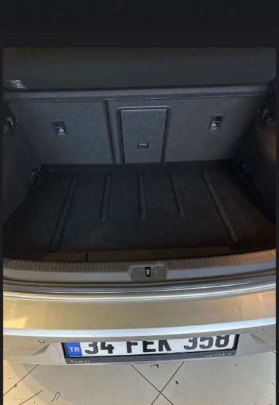

şimdi de yeni mk8.5 aldım ona göre o zaman yorumunu bekliyorum:)
Araca retrofite dair bir şey ekleyememek çok güzel bir duyguymuş 😄😄
Tek başıma kullandığımdan bagaj lazım değil şükür ki...
30 cm subwoofer sağlam yer kaplıyor.
Kendi aracımda discovery pro harman ile dynaudio stepne içi 4 pinli sub kullandım. Amfi olmadan çalıyordum.
Şu an sub ve discovery pro ikisi de satılık.
Amfi olmadan nasıl ses tatminkar mıydı
Bence amfi olursa daha hissedilir olur. Bu haliyle bufluyor çalıyor ama.
Discovery pro 100W mı ne kendi amfisi var.
Orijinal dynaudio sistemdeki amfi 400W veriyor haliyle daha iyi.

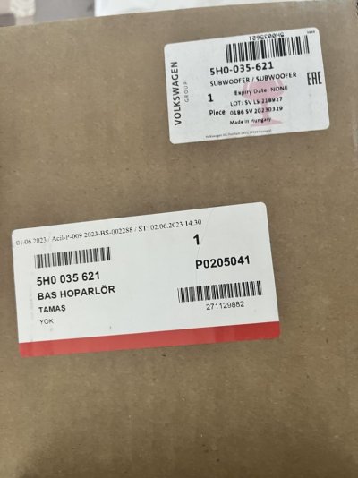

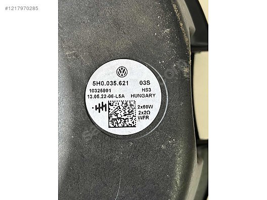

Ben hala karar veremedim alt rafı kullandığım için karamsar kaldım…
Daha önceki araca aldığım 5H0035621 subwoofer alsam ufak amfi alsam nasıl olur diye düşünüyorum…
