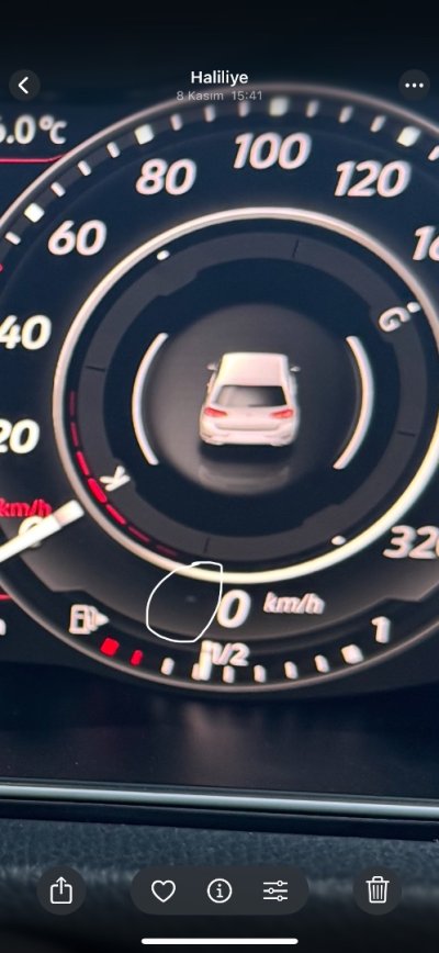

Selamlar, ikinci el olarak taktırdığım hayalet ekranımda yeni bir nokta fark ettim bu ölü pixel mi ileride büyüme gibi bir sorunla karşılaşabilir miyim ne önerirsiniz

siyah noktadan çok sıçrama lekesi var.
siyah nokta görünmüyor.
bizmi tahmin edicez nerde olduğunu :)
Çok özür dilerim yanlış fotoğrafı yüklemişim hocam beyaz dairenin içindeki nokta hocam

Hiçbir şey olmaz. Ölü pikselse bile bulaşıcı bir şey değil ki bu koronavirus falan değil korkmayın.

Ölü pixeller beyaz olmaz. Siyah olur. Kadranı iyice bi temizleyin çizmeden bastırmadan. Hiçbir şey kalmaz.

Hiçbir şey olmaz, yayılmaz ya da ilerlemez.
Monitörümde de benzer bir durum vardı.
Çok yumuşak bir silgiyle, masaj yapar gibi noktanın etrafına doğru 10 saniyelik uygulamayı üç kez yapmıştım ve tamamen kaybolmuştu.
Bu durum ölü piksele benzemiyor; ekran arasına kaçmış bir toza daha çok benziyor.
Kontak kapalıyken telefonunuzun ışığıyla aynı noktaya bakın; kapalıyken de görünüyorsa toz olduğundan emin olursunuz. Sorun olmaz.

Hocam piksel hatası kaybı degil o
Benim yorumum şu
Ekran açılmış o nokta olan yer bir darbe almıs başka türlü olma ihtimali 0
