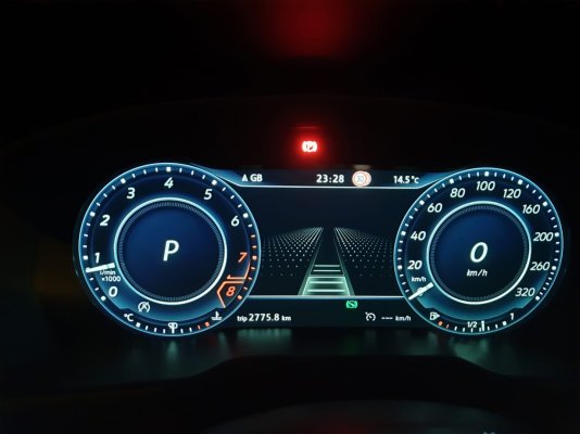

Merhaba arkadaşlar yeni passat b8 2016 araç almıştım üstünde hayalet ekran ile mib2.5 multimedya var gösterge de navigasyon kısmına geldiğim de ya pusula var ya da yön okları çıkmakta buna 2. Resimde ki gibi hatiraları aktaramıyor muyuz 1. Resim benim araca ait

bende de golf 7 var mip 2 pro var ünitede navigasyon var ve hayalet ekranda da navigasyon özelliği var aynı şekilde pusula çıkıyor most kablosunun çekilip kodlama yapılması gerektiği söylendi yoksa bende de mi nav özelliği yok hocam
@HONEY
@HONEY
Aracınızdaki fabrikasyon hayalet ise desteklemez
Sonradan orjinal navigasyon destekli takıldıysa most kablosu takmak yeterli degil uniteninde navigasyon desteliyor olmasi lazim
Bunlardan biri eksik ise calismaz
Nav destekli unite most cikisli olmasi sart most cikisi olmayan navigasyonlu unitelerde var piyasada
Navi destekli hayalet
Most kablo
Bu 3 parcaninda olmasi sart
Benim arac 2018 fabrkasyon hayalet var mib2.5 Var most kablo takili yansitmiyor
Bunlardan biri eksik ise yazilim kodlama ile cozulemez
