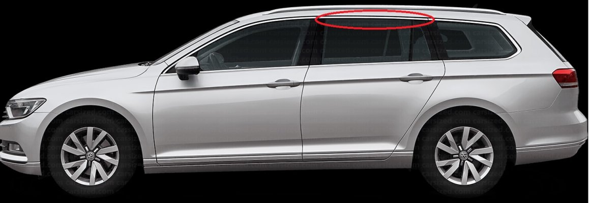

Herkese merhabalar,
B8.5 aracımın kapı üst fitilleri aracın esnediği durumlarda fazlasıyla gacırtı gucurtu yapıyor. Fitilleri temizleyip silikon sprey sıkıyorum ancak 1-2 hafta gidiyor gitmiyor tekrar başlıyor ve takıntı haline geldi çözmem lazım.
Yağmurlu havada ya da aracı yeni yıkadığım zaman ıslakken ses yok ancak kuruduğunda yine başlıyor fitiller temizkende yapıyor bunu.
Gördüğüm ve duyduğum kadarıyla 8-8.5 golflerde' de aynı durum mevcut, çözebilen oldu mu acaba bu durumu ?
Görselde işaretlediğim yerden geliyor tam olarak.
yazin benimde esnerken epey gicirdiyordu 4 kapi
Sleepy islak mendille iyice temizledim nemli bezlede ustunden gectim gicirdamalar gecti
Eskiden wurt un spreyi kullanmistim 1 sene ses kesmisti wurt almadan denemek istedim su an spreysiz cozuldu gibi 2-3 aydir ses yok
Bende yazın çok yapmıyor üstad ama kışın çok artıyor ses.
Neyle silersem sileyim ne sıkarsam sıkayım max. 2 hafta dayanıyor maalesef.
Bir de yollarımızın durumu malum İstanbulda araç sürekli esniyor kasılıyor sürekli gacırtı sesi duyuyorum çok sinirimi bozdu bu ses.

Kapı fitilinin araç şasesine denk gelen kısmına ppf çektirenler varmış bir de en son çare onu deniycem sanırım.
çözümü üst kısma bez bant çekme olarak demişlerdi. denemediğim ürün kalmadı nerdeyse araç pisken sesler artıyor temizken sorun yok.
Hocam siyah araçta olurda beyaz gri araçlarda çok tofaş işi durmaz mı aklıma geldi de vazgeçtim sonra.
ppf çekilse de belki işe yarar belki fitil boyada oynaştıkça ses yapıyor işte
Bez bant gençler. Deneyin bir şey kaybetmezsiniz. Sonra bana dua edersiniz. Benim araç gri ve göze batacak seviyede değil. Tecrübe ile sabit…:)
Görsel var mıdır acaba kafada canlandırınca çok kötü olacak gibi geliyor o yüzden uygulamıyorum benim araçta gri. Sizde görüp gaza gelebilirim belki :)
