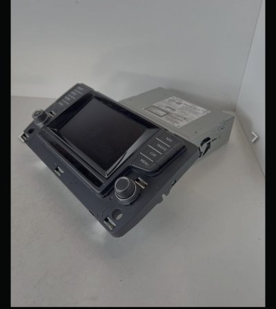

Herkese merhaba 2014 model comfortline golf 7. nesil aracıma orijinal gelişmiş bir ekran istiyorum. Yurtdışından tanıdığım akrabam vesilesi ile bir model buldum almayı düşüyorum, alınca bunla ilgili bir sorun yaşarmıyım bana uyumsuzluk çıkarır mı? Ürün sağlam test edilmiş ürün.
Ekran modeli: 5G0919605D
Ünite modeli: 5G0035846A
    128.2 KB · Görüntüleme: 26

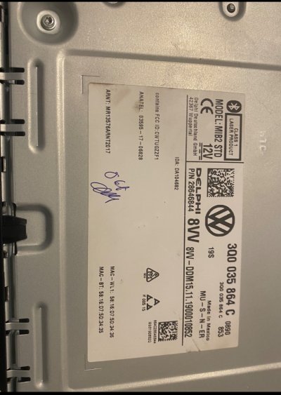

Daha ıyı bir cihaz almanı tavsıye ederin bu unıte için yapacağın masrafa değmez bence ayrıca yurt dışında satılan cihazların. :/:99 da birleşenkoruma aktıftır birde bununla ugrasman gerekır
Bunlara bakabılirsin hıc değilse yapacağın masrafa deger
    369.7 KB · Görüntüleme: 26
    226.4 KB · Görüntüleme: 25
    248.6 KB · Görüntüleme: 26
    266.4 KB · Görüntüleme: 25
Hocam

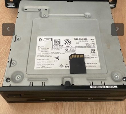

Hocam arkadaş orjınal olanı arıyor golf gibi bir araca android Cıhaz takılmak ne kadar mantıklı
Cihazda bileşen koruma varsa zaten aracınızda çalışmaz. 8” ekran ve 846…. Ünite kodlu bir cihaz alın, tak çalıştır şeklinde. Ekran büyüyecekse çerçevede almanız gerekecek.
@zserdar

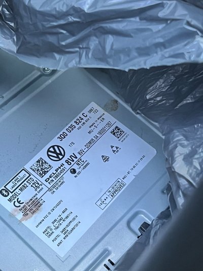

Madem Yurdt dışından bir arkadaşına aldıracan
8 ekranlı bir carpleyli Cıhaz aldır o zaman daha güzel olur ve her zaman degerını korur mesela bu 3Q0 035 824C
Arkadaş malıyetı düşük olsun ama büyük ekran olsun istiyor
846 navıgasyonlu ve carpleyli bir Cıhaz
Ünitesi destekliyorsa sadece 8” ekran ve çerçeve yeterli o zaman. Beklenti sadece ekran büyük olsun ise.
Benim paylaştım kodlu ünite navigaston ve carplay desteği mi var
Carpley yok onda hocam ama navıgasyonlu Panasonic unıte Avrupa’da çok vardır çıkma ama ben şahsen tavsıye edtmem sana hocam dediğim gibi
824c ye baksın arkadaşın 8 ekranlı olanlara carpley li
