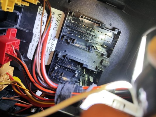

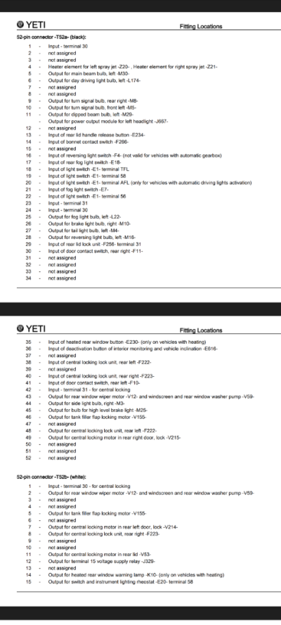

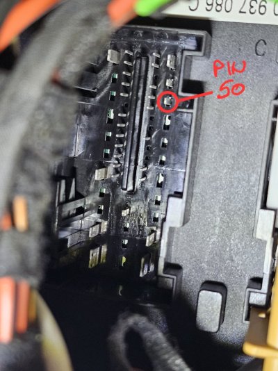

Araştırmalarım sonucu 1K0 937 086 H BCM'ye sahip, PQ35 M (midline) platform 2011 Skoda Yeti 1 2 TSI DSG Active arabamda (Golf MKV veya MKVI'yı esas alıyor bildiğim), adı geçen konfor modülünün T52b B soketi 50. pini olduğuna ulaştım. Fakat 50.pin dolu. Kontrol ettiğimde de ayak altı aydınlatma hazırlığı için herhangi bir kablo da göremedim. Yabancı bir forumda bu pin ve yanındakilerin başka ampullere atandığı, ODIS ile onları başka yere alıp 50.pini ayak altı için kullandığını yazmış. O konuda herhangi bir bilgim yok.

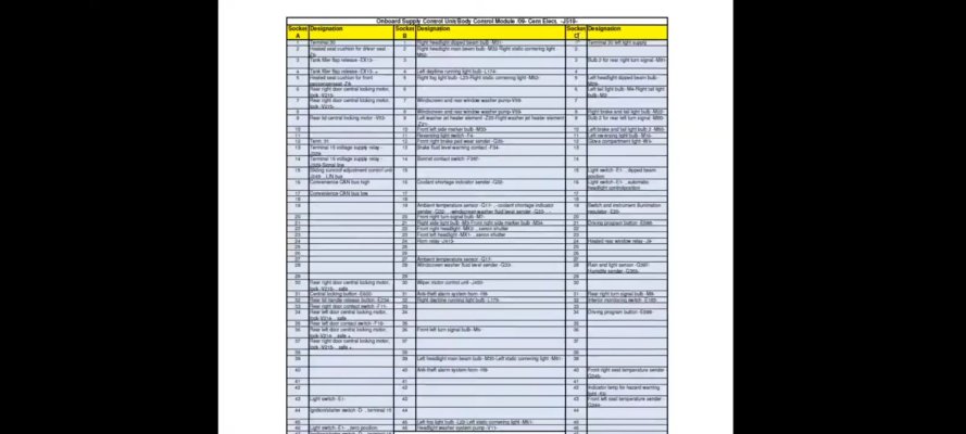

Tekrar Merhaba, verdiğim yabancı forumdaki sorunun aynısını yaşıyorum. T52b soketinin 50.pini ayak altı aydınlatma için ayrılmış olmasına rağmen, aynı pine arka sol sis lambası bağlı görünüyor. Dolaysıyla güvenlik için, aracı park edince, arka sis lambasının görünebilirlik ve güvenlik açısından yandığını düşünürken (belki o amaçla yapılmıştır?), olay bambaşka bir şekle döndü. VCP veya ODİS ile yapılabiliyor sanırım, arka sol sis lambası da aynı pine atanmış. :o
Elinde bu cihazlardan olup bu atamayı orijinal yerine taşıyabilecek arkadaş var mı?
Burada arka sol sis T52c soketinin C 47.pininde görünüyor.

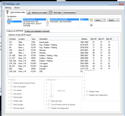

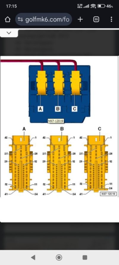

merhaba daha önce yapmadım ama yukarda yazdığınız gibi yapılabilir. Bcm’nizi kontrol edin resimdeki kanallara göre boş olan bir kanala b50 pinindeki kabloyu taşıyın sonrasında vcp ve vaghelper ile yeni kanalı arka sis lambası olarak kodlayın. Sonrasında ayak altı bölmesini b50 numaralı pine takıp kodlama ile aktif edin

Hocam bahsettiğiniz yabancı forum konusunu okudum. Orada vatandaş sizin gibi pin50 yi kullanmak istemiş ancak vatandaşın birisi demiş ki hiç bir yeti de ayak aydınlatması donanımı sunulmadığı için buna ayrılmış bir pin de bulunmuyor demiş. Bu yüzden ona pinlerin kodlanması gerektiğini söylemişler. Bu kodlama için de ODIS gerekiyor ki bu da zaten herkeste bulunmayan ücretli bir hizmet.
Size tavsiyem beslemeyi farklı bir şey üzerinden alın. Örneğin çakmaklık aydınlatması, konsoldaki düğme aydınlatmaları vs. gibi bir şey üzerinden alın.
Böylece araç çalıştığı sürece ayak aydınlatmalarınız da çalışır. Hatta eğer iç aydınlatma seviye ayarınız varsa bu seviye ayarıylada çalışacaktır.
Aslında boş olan ama aktif olan bir kanal bulup bağlanılabilir ve ELM327 yada vcds ile belki ayarlanabilir ancak bulmak lazım.
Benim araç ta mesela C konnektöründe 72 numaralı pin'e takılı.
Aynen bu şekilde olmalı.

Tekrar soketi söktüğümde bakacağım. Modülde her soketin 52 pini de dolu değil. Bazıları pcb'ye bağlantısız.
Bendeki modülde stantart T52b soketinin 50. pinine atanmış. Ayak altı olmadığından ya da olmayacağı düşünüldüğünden her iki lambanın tek çıkışa atanması ya gözden kaçtı ya da bilinçli olarak aynı pine atanmış. Şimdi 50 nolu pine giren arka sol sis lambası kablosu sokete giriş kısmından soyularak ayak altı kablosu bağlanabilir fakat o zaman da biri yanarken diğeri de yanar.

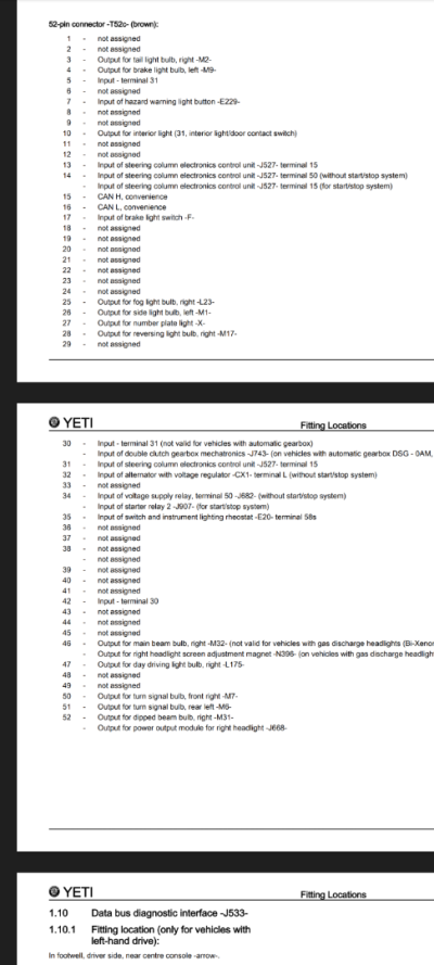

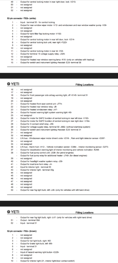

Dediğim gibi bu araçta ayak altı aydınlatma diye bir şey yok, yani atanmış bir pin de yok. Bu yüzden bir pin'e iki ayrı aydınlatma atanmamış. Kendim de dökümanı buldum baktım, hiç bir yerde ayak aydınlatması diye bir ibare geçmiyor. B konnektör pin 50 tek bir şeye adanmış o da sis lambası. Ancak bu pin atamaları araçtan araca değişebiliyor. Yani mesela Yeti de B pin 50 arka sis lambasıysa, Golf de C pin 28 arka sis lambası. Dolayısıyla var olmayan bir şeyi eklemek için dediğiniz gibi VCP veya ODIS lazım. Forumda olan var mı bilmiyorum belki bulunur. Böylece dediğiniz gibi orijinal bir şekilde eklenebilir.
Ben vakit kaybı olmaması için alternatif önerdim.
Çakmaklığın kendisindeki enerji değilde çevresinde bir aydınlatma var mı? Çünkü dökümanda çakmaklık aydınlatması ve çakmaklığın kendisi iki farklı hat olarak belirtilmiş.
Bir de yukarıdaki arkadaşın söylediği A6 ve C47 pinleri gündüz farları olarak geçiyor. Boş olmasa bile bu pinlerden birisi de kullanılabilir. Böylece araç çalışıyorsa gündüz farları yanıyordur ve araç çalışıyorsa ayak aydınlatmasıda çalışmalıdır.

@chnekn hocamın attığı dökümana göre C48 ve C49 boş görünüyor. Bunlarda sizin bcm de boş ise b50’de ki pini buraya alıp arka sis farı olarak kodlanabilir. Bu işlemler maalesef vcds ile olmuyor. Vcp veya odis lazım. Mersin’de olsaydınız yardımcı olurdum

1.Kablo B soketinde ve ayırmak zor. Öncelikle T52b'de boş pin var mı bakacağım.
3.Sis farı ışıklandırma kuralına (Byte 18) dahil olduğundan, onu B50'de bırakıp ayak aydınlatmayı müsait pin'e atayıp bağlamak daha mantıklı olacak.
Teşekkür ederim. Umarım yakınımda cihazı olan biri çıkar. Olmazsa iç mekan aydınlatmaya (T52c C10 teyit ederek) ekleyeceğim.
Buradaki BCM modülün genel pin yapısında sis farlarından hiç biri T52b B50'de olmadığı anlaşılıyor. B50'ye ayak aydınlatma atanmış.
