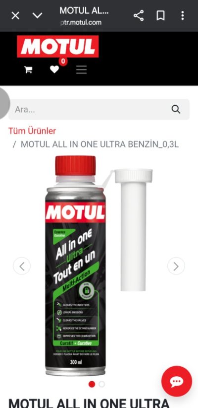

Emeğinize sağlık, güzel bilgiler
Motul 'un All in one diye bir temizleyicisi var. Sizin fikriniz?
Ben Liqui Moly’nin aynı işi yaptığını söyleyen valf ve benzin sistemi temizleyicisi diye adlandırdığı 2 katkıyı kullanmayı düşünüyorum. Ancak yani ne Liqui-Moly özelinde ne de motul özelinde güvenilir bir test var mı bilmiyorum. Kullanın ya da kullanmayın diyemem açıkçası.
