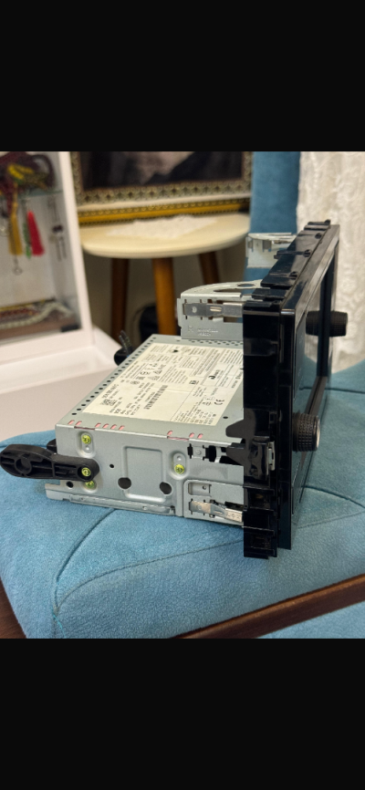

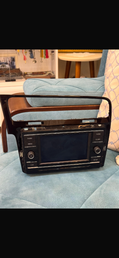

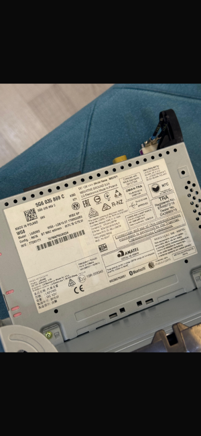

Merhabalar,
5G6 035 869C ekran aldım. Montaj yapacağım.
Mevcut unitem: 5G0 035 819
Uyum sağlar mı?
Ya da bu cihaz uniteli mi?
    645.7 KB · Görüntüleme: 89
    647.6 KB · Görüntüleme: 89
    646.7 KB · Görüntüleme: 89
Tak çıkar montaj yapacağim değil mi? Herhangi bir yazılım vs gerekli mi?
Uyum sağlar hocam
Cıhaz açık mı onu ogren
Açık değilse nasıl olmalı?
Ben sadece ekranı değiştireceğim. Ünitem ay ı kalacak
Görselini paylaştığınız ekran zaten bir üniteye sahip, torpidodaki ünitenizin yaptığı görevi yapan ünite ekranla beraber, ikisini aynı anda kullanamazsınız, mantıklı da değil zaten. Oktay hocamın demek istediği yeni takacağınız cihaz (ekranlı olanın) bileşen koruması olup olmadığını kontrol edin, ünitede bileşen koruma varsa sizin aracınızda çalışmaz, bileşen korumanın kaldırılması gerekir. Kendi aracınızda ki üniteyi kullanarak 8” ekran takmak istiyorsanız sadece ekran ve çerçeve alarak çalıştırabilirsiniz, ekranda bileşen koruma yoktur.
