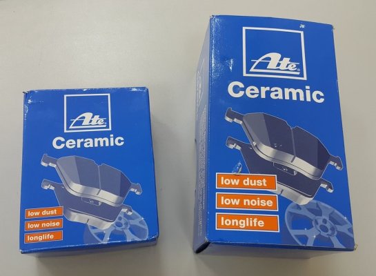

Bütçeniz el veriyorsa ATE ve Pagid en kaliteli markalardır,
Pagid markası yine okdukça kaliteli bir üreticidir (eski adı Hella Pagid)
(Fren balatası) olarak bütçenizi zorlamayacak ise Ate Ceramic balata tercih edebilirsiniz, Ate Ceramic balatanın “alameti harikası” normal olandan farkı olarak daha az balata tozu yapar bu sayede jantlar daha az kirlenir, daha sessiz ve daha uzun kullanım ömrü vaad eder,
Golf ‘lerde (ön fren diski olçüsü): 276 mm ve 288 mm olmak üzere 2 farklı tip olur.
Sizin araçtaki ön diskin ölçüsü kaç mm öğrenmek için aracın şasi numarasından sorgulama yapıp öğrenilmesi gerekir, alacağınız parçacı şasi numarası ile sorgulama yapıp doğru ölçüyü verecektir,
Ön fren balataları ise (üstten kulaklı ve yandan kulaklı olmak üzere) 2 farklı çeşidi olur, Yine sizin araçtaki hangi tip bunu yedek parçacı şasi numarasından sorgulama yaparak öğrenebilir,
Not: Bosch ve Ferodo kalitesi düşük ürünlerdir, özellikle bosch’un uzmanlık alanı olmadığı için fason üretim yaptırır, fren diski, fren balatası, hava-yağ-polen-yakıt filtresi olarak bosch ‘tan uzak durunuz, bosch enjektör, silecek ve sensör gibi parçalarda iyidir,

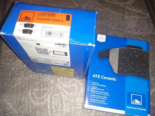

Piyasada sahte yedek parça her geçen gün artığı için parçaları aldıktan sonra aldığınız markanın sitesinden orjinallik sorgulaması mutlaka yapınız,
Ate için orjinallik sorgulaması kutunun üzerindeki QR Kod ‘u tarayarak yapabilirsiniz,
