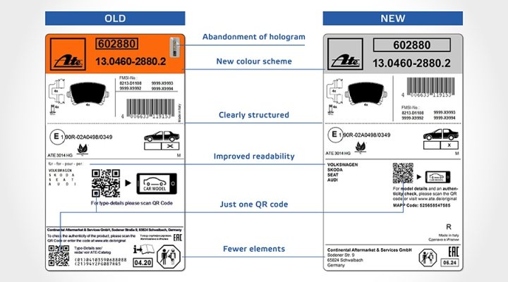

Piyasada sahte yedek parça her geçen gün artığı için parçaları aldıktan sonra aldığınız markanın sitesinden orjinallik sorgulaması mutlaka yapınız,
Ate için orjinallik sorgulaması kutunun üzerindeki QR Kod ‘u tarayarak yapabilirsiniz,
