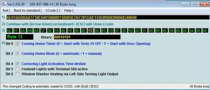

Işık sensörü olmayan araçlarda şöyle bir şey var; coming home (byte 12, bit2 işaretli) kodlanırsa aracı stop edip selektör yapılırsa kapıyı açınca, ya da bit0 işaretli değilse kontağı çıkarınca, sisler kilitleme sonunda bir süre yanar.

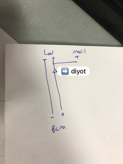

Hocam cevabınız için teşekkürler. Bende ki araç 2 kasa makyajlı versiyon. Ben kabinden motor içine farlara olacak şekilde bypass kablo çektim. Farlara geri dönüş olmasın diye araya 10A10 diyot attım. Şu an her şey istediğim gibi oldu. Far anahtarı içeriden kontrol edilebiliyor. Araç farları karanlıkta otomatik yakıyor. Hava kararınca kapılar açıp kapadığımda karşılama yapıyor. Kablo şemasını böyle bağladım. Belki birinin işine yarar.

platforma detaylı bakmadım. en kısa zamanda bakacağım. elimde elektrik işlerinde kullanmak için kontrol kalemi var 12 volt .onunla ölçtüm - sabit geliyor. + kontağı kapatınca kesiyor. bende modülden gelen artıyı kabinden direk led ampülün içine kadar çekince halloldu.
kabloyuda yolcu tarafında ki silecekleri söktüm. altından uzun bir tel yardımı ile polen filtresinin yanından kabine kadar çekebildim.
İlginç bir durum. Kontak kapalıyken yanmıyor olması normal olsa da ayrı bir artı getirince yanması tuhaf? Malum far gibi yüksek akım çeken teçhizat röleler tetiklenerek onların üzerinden beslenirler. Gerilim var ama gerekli akım yoksa olabilir. Yinede böyle bir by-pass röle tetiğine de yapılabilir.
Bu tür müdahaleler beyin/ecu/elektronik üzerinde başka arızalara da yol açabilir!
