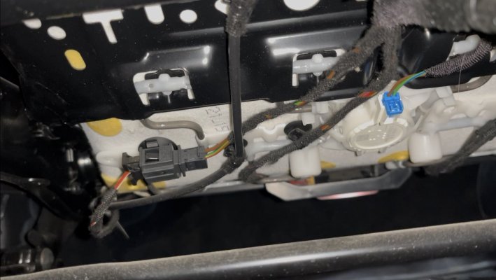

Merhaba Arkadaşlar,
2021 model 1.0 e-tsi golf araca sahibim. Ön sağ yolcu koltuğu ısıtması kafasına göre çalışıyor açılıp kapanıyor kendi kendine bu durumu yaşayan ve çözüm bulan var mı ?
Yardımlarınız için teşekkür ederim.
Koltuk takımını değiştirdikten sonra başıma geldi bu olay ufak bir keçe koyarak çözmüştüm sorunu.
Fotoğrafı mevcut işinizi görür
Bu beyaz yuvarla parçanın koltukla arasına sünger keçe sıkıştırıyoruz değil mi? Emin olmak istedim
Merhaba 2023 model aracımda aracı aldığımdan bu yana emniyet kemeri uyarısı düzgün çalışmadı sünger vs yaptılar ama olmadı ocak 2026 da garanti bitiyor o yüzden başka sorunlarda vardı 1 hafta serviste kaldı sağ ön koltuk sensörü değiştirmişler şimdi sorun yok ama benim koltuk ısıtma ile ilgili sorunum olmadı
Koltuk yolcuyu algılamıyordu, Ankara Doğuş garanti kapsamında koltuk doluluk sensörü değişimi yapmıştı sorun çözülmüştü(2022 Life).
