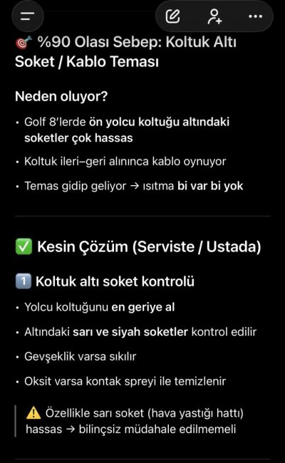

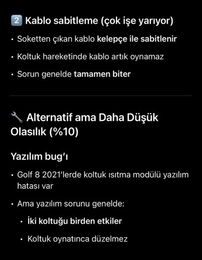

ChatGPT bi yol gösterdi bakalım artık işe yarar umarım

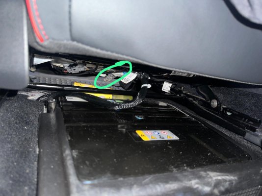

Koltuk takımını değiştirdikten sonra başıma geldi bu olay ufak bir keçe koyarak çözmüştüm sorunu.
Fotoğrafı mevcut işinizi görür
    331.8 KB · Görüntüleme: 39
@Terkene şöyle oldu
Gti takımının süngeri ile orijinal style süngeri arasında bir kalınlık farkı vardı birini gti,diğerini orj sünger kullandık(hangisi hatırlamıyorum) bir taraf sorunsuz çalıştı diğer taraf ara ara kesinti yapıyordu ve kemer ikazı vermiyordu. Daha sonra tekrardan söktürmekle uğraşmak istemdim aradaki mesafeyi keçeyle kapatınca sorun doğrudan çözüldü
Ama yanılmıyorsam sağ tarafta gti'ın süngerini kullanmıştık, şöför tarafında orijinal süngeri.
