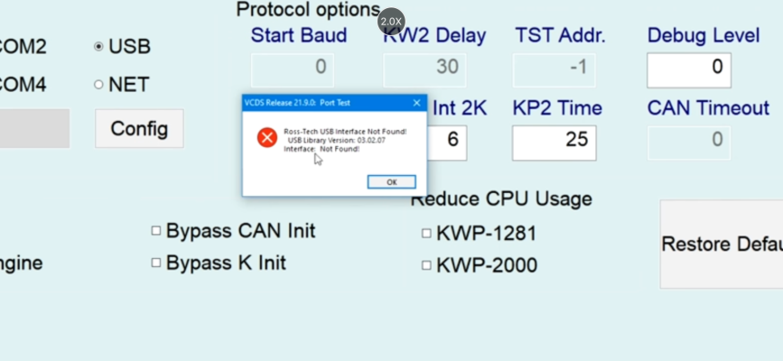

Vcds hata alıyorum acil yardım

Cihazı takınca USB aygıt tanınmadı yazıyor Bu hatayı alıyorum hiç bir türlü bir yere giremiyorum girince yine başka bir hata veriyor yardımcı olursanız çok sevinirim
Başka bir usb girişine takıp deneyin. Araba yarım kontak açık olacak, motor çalışmıyor halde.
Olmazsa kablo takılı değilken vcds'yi kaldırıp yeniden kurun. Kurarken usb sürücüsünü soracak, işaretleyip kabul edin.
Yine olmazsa yönetici yetkisi ile kurulum yapın. Antivirüs kurulumu engelliyor olabilir!
Önceden çok araç kodladım oraları biliyorum ama olmadı, konudaki çiözümü de yaptım olmadı ara kabloda sorun olduğunu düşünüyorum değiştirip bakacağım
