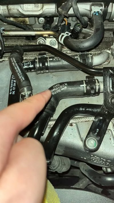

Herkese merhaba tem otoyolunda giderken birden kaloriferden yoğun bir yağ kokusu geldi 10-15 km sonra eve geldim kaputu kaldırdım dumanlar çıkmaya başladı
koruma kapağını bir kaldırdım manifoldun üstü şanzımanın üstü göl olmuş yağdan.
15 dakika bekleyip yağ seviyesini ölçtüm tam çıkıyordu sıcak olmasından kaynaklıdır dedim motoru çalıştırdım görseldeki parça bildiğiniz işeme yapıyor motorun solu kupkuru enjektör dipleri kupkuru
aşağıya görseli ekliyorum bu hortumun ismi ne diye geçiyor yarın parçacıdan alayım
Bu foto ve şasi no yeterli olur parçayı satan için
Hocam öncelikle geçmiş olsun, ben bu hortumun yağ hortumu olduğunu düşünmüyordum chat gpt'ye attığımda bana EGR soğutucusuna giden soğutma su borusu dedi,sen enjektör kaçağını düzelttin mı acaba belki ordan sızdırmıştır, hocam benim arabada senin arabaya özendi galiba bugün bir baktım vites kırılmış boydan boya kırılmıştı 😀.

enjektör dipleri kupkuru hocam orda bi sıkıntı yok yarın hortumu değiştirip motoru alt üst yıkatıcam belli olur her şey

Hortumla kurtardığıma sevindim. ilk baş yağ soğutucusu patladı sandım. yağ soğutucusu patlasa yedek su kabına yağ karışırdı. pespembe antifrizi görünce rahatladım vallahi
