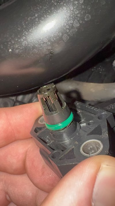

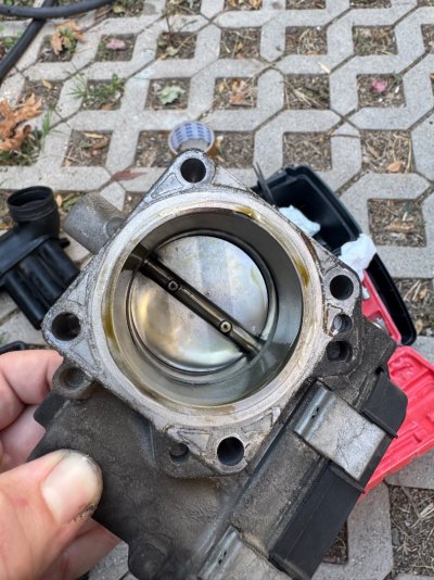

Herkese merhabalar aracımda özellikle uzun yola çıktığım zaman 2000km de 1L gibi bir eksiltme mevcut (175.000km de) bende önce pcv valfi kontrol ettim sağlamdı ardından turbo borularını ve gaz kelebeğini söktüm karşılaştığım manzara bu içerisinde taze bir yağ var eskiden kalma değil ayrıca emme manifoldu üzerindeki maf2 sensörüde oldukça pisti sizce bu seviyedeki yağ normal midir?

2. resimdeki parça map sensörü. yağlı olması normal gelmedi bana. 1.6 tdi aracımda 190 binde söküp yenisini taktım eskisi tertemizdi
Geçen bende söktüm eksiltme vs yok bogaz kelebeğinde bu şekil yeni yağ var borusuda biraz yağlı bu normal sanırım ama Sensör tertemizdi benim araç 127 binde 1.2tsi

O zaman benim derdim segman gibi
Yüksek ihtimal zaten tsi larda kronik
Yagda benzin kokusu varmiydi hiç kokladinmi Yüksek başınc pompasi arizalaninca yaga benzin karıştırıyor benzinle beraber yağda çoğalma oluyormuş yalniz benzin yagi incelttigi için yag yakma oluyormuş buda bir etken

evet ettim koku yok sağlam pazartesi segman atıcaz son çare bu
