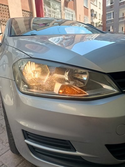

Herkese merhaba aracın gündüz farları kapalıydı vcds üzerinden açmayı denedim ancak gündüz farları hala yanmıyor sol kısa far da gitti sagda herhangi bir problem yok birşeyleri karıştırdım ama işin içinden çıkamıyorum.Arac golf 7 2013 midline plus.Herkese çok teşekkür ederim.
    137.8 KB · Görüntüleme: 3
    140.2 KB · Görüntüleme: 3
Ekleme:Aracı geri vitese takınca, sağa sinyal verince ve direksiyonu sağa cevirince yanıyor sol kısa far ne oldu nasıl oldu anlamadım.

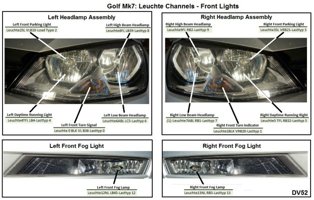

Aşağıdaki şemaya göre önce sağ tarafın kodlarını bir yere not edin. Aynı ayarları sol tarafa uygulayın lamba bozuk değilse sorununuz çözülecektir.

Hocam sağ ile aynı yapıyorum ama hala normal yanması konumunda yanmıyor.Araci R ye aldigimda yanıyor geri vites lambaları doğru şekilde yanıyor ama onlarla birlikte sol kısa da yanıyor.Long codingle ilgili birşey olabilir mi ? ChatGptye sordum saçma sapan farklı şeyler söylüyor o da anlamadım.

Sanırım kanallar karışmış olsa gerek, geri viteste yanıyor ise.

vlb10 dediğiniz kanal boştur. yanlış yerlerde uğraş veriyorsunuz. 6abl sol kısa far.
İşteyim şimdi eve geçince 6abl yi deneyeceğim vlb10 üzerinde yoğunlaştım sürekli hocam.
