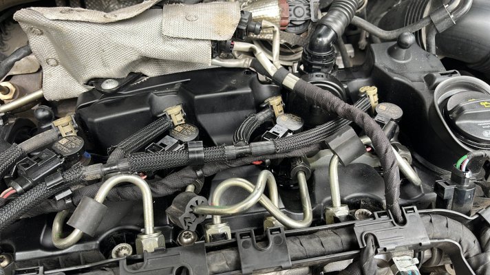

Herkese keyifli forumlar. yine can sıkıcı arıza ile forumda konu açıyorum... ben açmaktan sıkıldım arabam arıza çıkarmaktan sıkılmadı işin kötü yanı 0 ı tükettim halen arızalarla uğraşıyorum.
aracım 1.6 tdi 2015 cxxb motor geçen haftalarda enjektörleri revize ettirdim enjektörlerden çok memnunum hiç bir sorunum yok. lakin enjektör dipleri gölete dönmüş...
kapağı kaldırıp fark etmezsem kim bilir ne olacaktı enjektörü yaptırdığım yere gittim bu motorlarda kronikmiş enjektörü sökerkende artık ömrü tamamlandığı için enjektör diplerindeki conta kaçıyor.
4 tane conta değişti orijinali yok yan sanayi olarak takıldı. tamam güzel sıkıntı yok çözdük derken dün açtım sağdan 2 enjektör dipleri yine yağ olmuş gölete dönmüş...
tekrardan gittim abi ya kapak değişicek ya da diplerine silikon çekicem kötü görünür ama sorun yaşamazsın dediler. böyle de kullansan uzun yola gitsen sorun olmaz gibisinden bişey söylediler.
işin doğrusu kapağı değiştirmek ama plastik bir kapağa 18 bin tl vermek istemiyorum öyle bir bütçem de kalmadı nasıl bir çözüm yolu öneriyorsunuz? daha önce bir kaç videoda külbütör kapağı değişen tdi motorlu araçları görmüştüm ne alaka diyordum şimdi başıma gelince anladım :D
illaki forumdan başına gelen olmuştur yağ kaçırmasın gerisi hiç önemli değil. aşağıya ilgili resimi bırakıyorum.

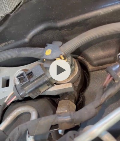

Selamlar hocam, öncelikle geçmiş olsun. Enjektör diplerinde terleme olmasını normal karşılıyor ustalar. Benim aracım 2013 model sizin aracınız 2015 model. Hem yaşı hem kilometreleri gereği bu tarz durumların olmasının normal olduğunu söylüyorlar. Bende de enjektör diplerinde, kapağın etrafinda, motor yağı kapağının da etrafında terlemeler mevcut. Siz göl olduğunu söylüyorsunuz bu ciddi bir durum olabilir, göl olma durumuna ait bir görsel varsa ciddiyeti az çok anlayacak kişiler çıkacaktır.
Bendeki durumun videosundan aldığım ssler bu şekilde:
bildiğin yağ birikmişti hocam resimdeki temizlenmiş hali öyle diyim keçelerden kaçırıyor
O zaman sizdeki daha ciddi bir durum hocam, yetkiliden parca fiyatı sorup güvenebileceğiniz özel bir servise yaptırabilirsiniz.
basit bir plastik külbütör kapağına 18 bin tl istiyorlar o da dışarda. çok pahalı
Bazı modellerinse sadece contası değişiyor. Yetkili servise sorun (kapağın parça numarasına göre ayrı conta olup olmadığını söylüyor yetkili servis) Bendekinin comtası değiştirildi sızıntı kaçak yapmıyor artık.
Silikon felan hiç hoşuma gitmedi ne olursa olsun ben her zaman orijinali bozmama taraftarıyım biri Silikon sıkar sonraki bantlar sonraki cırtlar böyle böyle kaput altı bozuluyor içinden çıkılmaz bir hâl alıyor
Hocam bu araba başına bela oldu,ben hiçbir arabama 18 bin vermedim bana böyle bir masraf yapacak deseler anında satarım arabayı geçende enjektör yaptırdınız, Hocam çok rahatsız ediyorsa bence silikon sıkılabilir çünkü 18 bin açıkçası bence pahalı ucuz çözümü deneyin hani orijinalliği bozulur ama en azından masraf yapmazsınız.
Terlemeden ziyade kaçak var sizin aracınızda. Bence enjektörcü başından savmış sizi. Madem diğer iki tanesi düzeldi bu iki tanesi de düzelmesi lazım.
