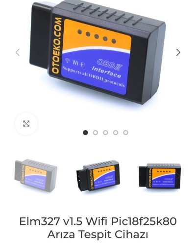

Merhaba hocam hoşgeldiniz ben elm327 çift anakartlı versiyonunu kullanıyorum. android telefon lazım.
vagcom kablo laptop ile pratik değil ve bilgi istiyor onun yerine daha dediğim yöntem daha kolay.
aşağı yukarı tüm özellikleri açıp kapatırsınız arıza kaydı okuyup silersiniz canlı sensör verilerini anlık görüp log alabilirsiniz.
car scannerpro ile kullanıyorum 30-40 tl pro versiyonunu alıyorsunuz. sınırsız gizli özellik açıp kapatabilirsiniz.

versiyon 1.5 çift anakartlı versiyon olursa gizli özellik açabilirsiniz.
car scanner pro üzerinden kodlama ve servis menüsüne giriyorsunuz tüm özellikler gruplara ayrılmış derli toplu halde üzerine basıp aktif ve deaktif edebiliyorsunuz ben de forumdan bir abimin tavsiyesi üzerine alıp kullandım ilk defa kullanmama rağmen tek seferde çözdüm

Attığınız linkten satın aldım. Kafamı kurcalayan şey trendyolda 950 hepsi ve n11 de 460 TL. Klon cihaz galiba. Çalışsında gerisi önemli değil. Tahmin ettiğimden çok daha ucuza halletmiş olurum. :)
tr de kilerin çoğu klon cihaz. satıcıların aç gözlülüğü diyelim :D hepsi aynı işi görüyor millet obdelevena o kadar para gömüyor bide özellikleri parayla açıyorlar bana pek mantıklı gelmiyor
