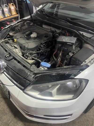

Dsg optimizasyonu eski haline çevirdim çevirmez olaydım!
Aracımı götürdüm 1500₺ anlaştım ve orijinal yazılımı yükleyeceğiz dediler ilk başta bir dosya yüklediler orijinal dosya diye kontağı çevirir çevirmez araç birsürü hata verip yürümedi. Sonra dosyayı sisteme yükledi cevap gelmesini bekliyoruz dedi sen eve git sabah alırsın arabayı dediler bende gittim. Sabah arabayı aldım dosya olmamış sabaha kadar uğraşmışlar olmamış başka bir golf 7 şanzımanından dosyayı kopyalayıp benim aracıma uyguladığını söylediler. Aracla test sürüşüne çıktık ben kullanmadığım için problemi anlayamadım ve dosya satın aldık dediler 4000tl ödeyeceksin dediler önceden böyle bişey demedikleri halde ödemek zorunda kaldım. Aracı teslim aldım. firmadan uzaklaştım baya bi sorun yoktu sonra dar bir sokakta manevra yaparken ayağımı frenden çektiğim zaman araç haraket ettiklen hemen sonra vites atarken çok şiddetli şekilde tak tak diye vurduğunu gördüm. sonra boş bir alana gidip iyice test ettim 1. vitesten 2.vitese tam geçerken şiddetli bir şekilde vurmaya başladı ve aracı titretiyor sonra vites atıyor. Manuel araçta debriyaja yarım basıp hiç gaz vermediğimizde araç titrer tam stop etmeden önce tekrar debriyaja tam basıp vites atarız ya aynısı oluyor. baya bir test ettikten sonra ilk başlarda çok yaparken bugün 1 defa tek yaptı dsg hafızasına mı aldı bilmiyorum ama şuan çok az yapmaya başladı. şanzımanı 2 ustaya gösterdim durumu anlattım. kavrama mekatironikten olabilir açıp bakmamız lazım 40 bin den başlar istersen tam bozulduktan sonra gel istersen şimdi yapalım dediler bende sorunu tam anlatamadığımı düşünüp buradan yazmak istedim.
benim düşündüğüm;
ihtimal 1 : Eski sahibi kavramayı volanı değiştiridim diyip sadece dsg optimizasyon yaptırıp bu titremeleri motorun bağırması ile kapattı
ihtimal 2 : Mekanikte hiçbir sorun yok yazılım değiştiği için farklı bir golfün yazılımı benim araca aktarıldığı için bir süre hafızasının yenilenmesi gerekiyor bu sebepten titreme ve vuruntu yapıyor(Bunu düşünme sebebim her geçen zaman daha iyiye gidiyor gibi geldi ve 1 sefer 30 sn dsg hafıza resetleme yaptım onu yapınca ilk haline dönmüştü daha kötü olmuştu sonra aracı 250-300km kullandım şuan daha iyi.)
ihtimal 3 : DSG için temel ayar gibi bişey yapılıyor detayını bilmiyorum. onun benim sisteme uygun olmadığı için geçişlerde bir kararsızlık var.
ihtimal 4 : araç 207 binde 2013 model motor performansı düştüğü için eskisi gibi güç üretemiyor ve 1. vitesi düşük devirde 2 ye attığı için güç yetiştiremiyor.(Bunu düşünme sebebim kalkışta aracı biraz devirli kaldırdığım zaman hiçbir sorun yok vuruntu yapmıyor. sadece ayağımı frenden çekip ağır ağır manevra yaptığımda aracın 5km/h üstüne yani 2. vitese tam geçme anında yapıyor.)
sizin fikriniz nedir daha önce yaşadıysanız benzer bir durumunu lütfen yazın mekanikte hiç problem yokken aracın şanzımanı inmesin. cevaplarınız için şimdiden teşekkürler.
