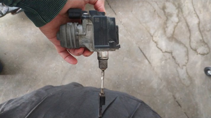

Hocam, EPC, start stop, ve motor arızası hataları alıyorsanız, araç çekişten düşüyorsa, stop edip çalıştırdığınızda arızalar gidiyor fakat bir süre sonra tekrar geliyorsa, ilk önce turbonun arkasındaki wastegate denen cihaza baktırın. Bu cihazın mili takılı kalıyor ve turbonun hava klepesini açıp kapatamıyor. Önce mili yağlayın, düzelmiyorsa sadece wastegate'yi değiştirin. Turboyu komple değiştirmenize gerek yok. Sonra kalibrasyon yaptırın.

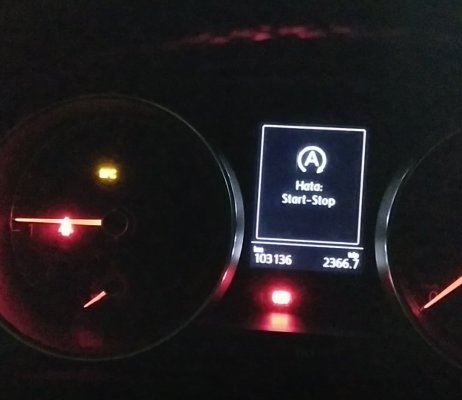

Start stop hatası yaşıyordum ama aküyü değiştikten sonra o hatayı artık vermiyor ama şuanda hız sabitleyicisi hatası yaşıyorum eğer ayağım gazdayken hız sabitleyiciyi açarsam çalışmıyor sadece çizgi çizgi gözüküyor kontağı aç kapa yapınca sorun gidiyor westegate hakkında bir bilgim yok ama sanmıyorum onda sorun olsun çünkü aracı yarım gaz yürütünce çok iyi gidiyor ne zaman ki sert gazlama yaparsam 5 bin devirde epc ve motor lambası yakıyor bilgisayardada p2279 emme sistemi kaçak hava diyor araç 140 binde 90 binde bu hata ile servise gitmiş 120 binde yine aynı hatayla servise gitmiş servis çözüm bulamamış 50 bin kmdir bu şekildeymiş araç bende yeni aldım zaten

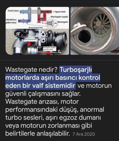

Wastegate turboya giden havayı kontrol ediyor. Emme sistemi kaçak hava diyorsa wastegate'yi kontrol ettirin bence. Düzgün açıp kapattığından emin olun. Cihazla kalibre ettirin. En azından wastegate arızasını eleyin.
