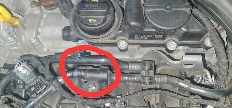

Yabancı bir forumda şu parçayı değiştirerek sorunun çözüldüğü yazılmış denemekte fayda var
    59.8 KB · Görüntüleme: 30
Evet.Aynı motora sahip bir araçtakini deneyin önce parçalar pahalı
