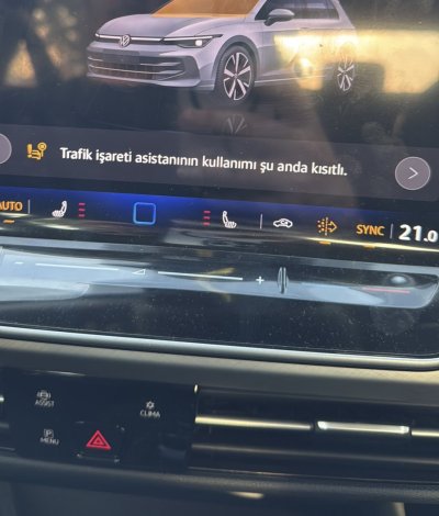

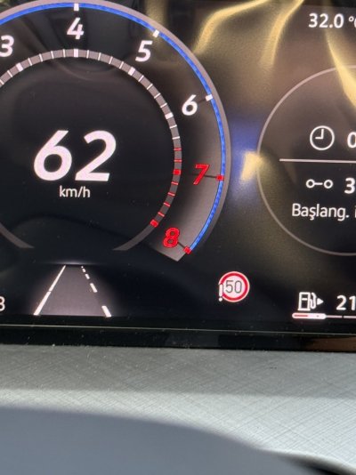

Herkese merhaba, az önce araca bindim ve tabela okuma uyarısı verdi, zaten normalde çalışmıyordu ama şimdi hem uyarı veriyor hem de hız limitini göstermeye başladı. VW aktif mi etti acaba?IMG_3017.jpeg921FC2F3-D3A1-4BB3-9677-41E6004D589E.jpeg
Türkiyede mi oldu bu? Galiba bu bı ilk herkeste uyarı böyle miydi? Sanki kısıtlı yazmıyordu. İlginç

Araçta navigasyon sistemi yoksa "kısıtlı" uyarısı sürüş esnasında da bazen sürekli bazende sadece bir defa gösterir...Şansa artık. Benim aracımda da navigasyon sistemi yok bu özelliği aktif ettikten sonra sürüş sırasında 3-4 defa kısıtlı uyarısı verdiği için kapattım.

Hayır bu 8.5 larda çoğunda tabela okuma yok uyarısı alıyordu. Forumdan biri Yunanistan a girince çalıştığını falan söylemişti. Ayrıca navigasyon ile alakası yok tabela okumanın. Harita olmayan çok arabada gördüm tabela okuma
evet işten eve dönerken ankarada, şimdi yine bindim hala çalışıyor ama uyarı vermeye de devam ediyor

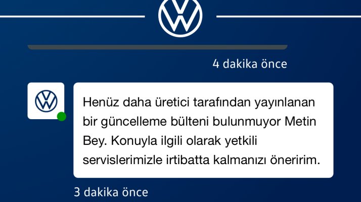

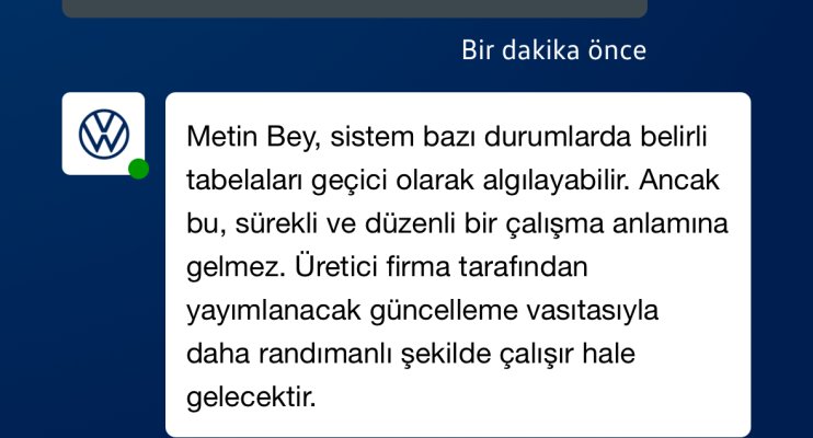

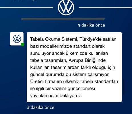

Ben canlı destek ile görüştüm aldığım cevaplar…
