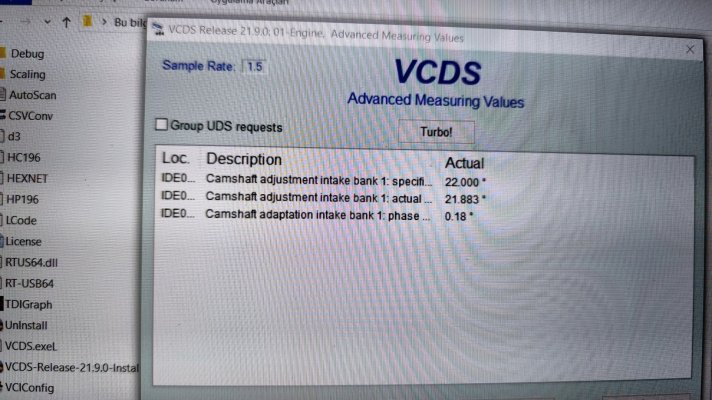

Bir tavsiye olarak da şu görseli yaptıracağın yere göster triger değişiminden sonra şu değerleri istiyorum de
Senteyi kendim yaptım bildiğin fabrika montaj değerlerini yakaladım 😀
