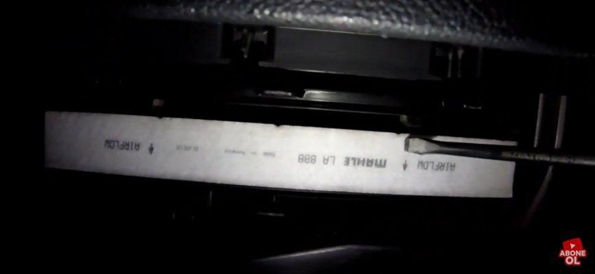

İyi akşamlar herkese Golf7 'de Polen Filtresi değişimi ile ilgili videolar izlerken bir video da yazıları ters diğer video da ise düz bakar sekilde montaji gerçekleştirdiler . Doğrusu hangisidir teskkurler

Yazılar ister düz , ister ters olsun
Referans alınacak tek husus OK yönüdür
OK yönü her zaman aşagıyı göstermelidir.

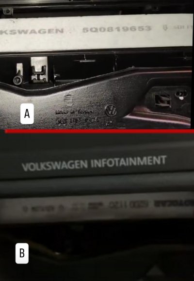

Bir baska görsel de ben ekleyim
Yazılar ters ama ok aşağıya bakıyor . Dogru olan montaj asağı yönlü "ok" tur
taktıktan sonra Yazının ters olması önemli degildirScreenshot_2025-08-25-22-12-12-943_com.google.android.youtube.jpg
Yok ben ikna olmadım diyenlere
Ok yönü ,, air flow yani hava akış yönü anlamına gelir
Eski filtreyi çıkartıp , iceriye bir yaprak veya kağıt parcası tutun ve fan/klimayı açın
Yaprak aşağıya dogru çekiliyorsa hava akıs yönü aşağıya yani ok yönüde asagıyadır.
