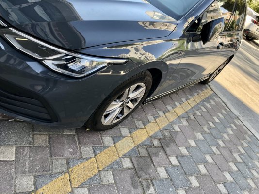

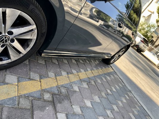

Montajı kendim yapma riskine girmedim :) 1000 TL ye orijinal vidalı olacak şekilde montaj yaptırdım, fikir olması için görselleri ekliyorum. Yorum ve destekler için teşekkürler 🙏
🧿 çok şık olmuş bende orjinal bulamadım uzak doğu alacağım:) güle güle kullan…
Yalnız neden tam olmadı boyu orijinalde sıfıra sıfır olması gerek diye hatırlıyorum uzak doğuda kısa geliyordu yanlışmı hatırlıyorum…

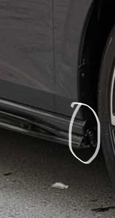

ön tarafı ucı plastiğin üstüne mi altınamı geçirdi tırnağı…
Şurada bir plastik var ve üzerinde vida var eğer bunu üstüne montaj yapılır ise kısa geliyor mm lik eğer vidayı söküp araya takılır ise boyu tam geliyor dip not…

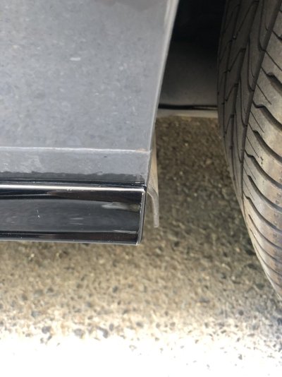

Haklısınız üstüne geçirmiş araya almamış uç kısmı :(
Şimdi inip baktım, kısa değil sanki arka tarafın yakın hali bu
Ozaman tamamdır sıkıntı yok…
Genelde uzak doğu ürünlerde dediğim gibi yapılınca 2mm açıklık kalıyor orjinalde tam olmuş ve süper 🧿🧿🧿🧿
