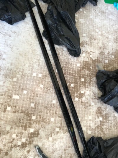

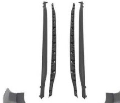

Herkese Selamlar,
Impression aracım için Orijinal R-Line araçtan çıkma Marşpiyel bulup aldım. İçi dümdüz değil sanki içinde bir kasa var. Onu söküp marşpiyele bağladıktan sonra kapak gibi piano black olan kısmı mı takacağız? Daha önce orijinal ekipmanın montajını yapan varsa yardımcı olabilir mi?
Yetkili Servis ürünleri getirin bir bakalım en az 9K TL olacak şekilde montajda yardımcı oluruz dedi :(

Dört parça olması gerek aldığın iki parçamı!
Evet 2 parça geldi ama sanki yuvasına oturmuş tırnaklar geçmiş görünüyor yani aslında 4 parça var gibi tırnaklardan kurtarırsam ayrılacak 4 parça olacak gibi
Ozaman şöyle anlatayım fotoğrafın ortasındaki parçalar araca vidalanacak yani sabitlenecek sağ ve sol dış parçalar ise üstüne takılacak…
Eğer içinde ki o parçalar ise çıkarman gerek…
Montaj max 1k desek yeterli…
Biraz daha iç uçlardan net fotoğraf eklermisin…

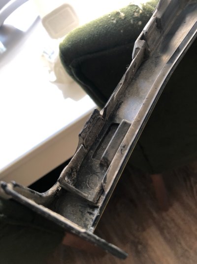

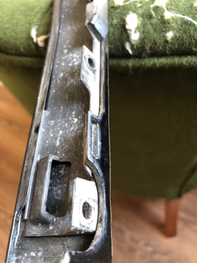

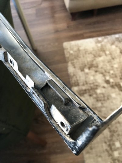

İçinde var ayrı parça sanırım

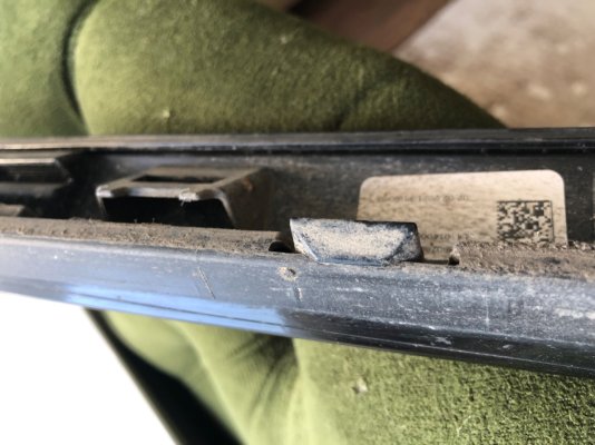

Aynen bu parça onu çıkarman gerek…
birde orjinal dedin tanıdıktan mı aldın yoksa piyasadan mı bilmiyorum ama onuda şöyle anlarsın araca tut montaj yapıyormuş gibi en dipten orjinal olmayan kısa geliyor…
plastik şöyle bir parça bul…

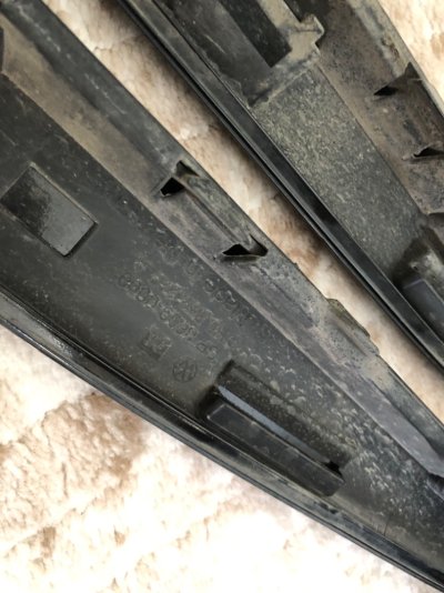

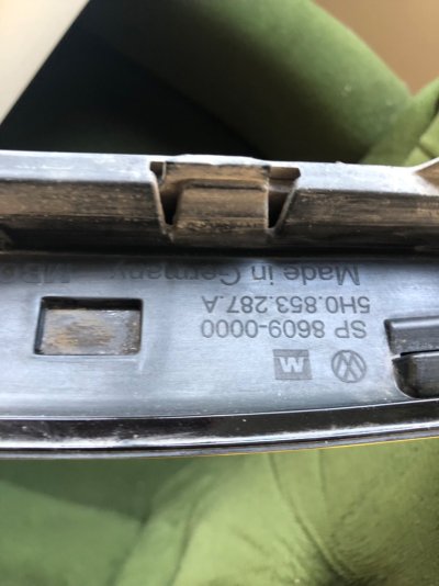

Sahibinden üzerinden aldım tanıdık değil ama üzerinde parça kodu VW logosu etiketler falan var

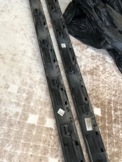

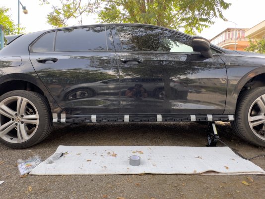

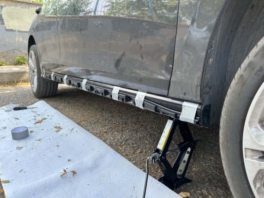

Önce iç braketler doğru açı ile araca montajlanacak.
Daha sonra kapaklar geçirmeli şekilde brakete giydirilecek.
Ben braketleri araca vidaladım. Yapıştırma işiyle uğraşmadım. Herşeyin güzel olması için iç braketlerin marşpiyel üzerinde doğru konumlandırılması şart

vidalama olmaz ise zaten ikisi birden düşer orjinalde de vidalanıyor zaten…

Vidaladağınız deliklerin iç kenarlarını boyamak gerekir, pasa karşı dayanıklı olması açısından, rötüş boyası gibi bir şeyle ince bir boya sürseniz daha sağlıklı olur.
@DifferenceCan dediğinize katılıyorum. Bu hususta bilgim var ama uğraşamadım. Montaj için canımı sıktıklarından o sinirle mahalleye dönüp caddede kendim montaj ettim. Çok para isteyenlerde orayı boyamazdı zaten
