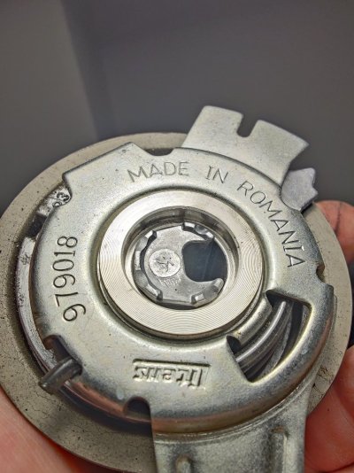

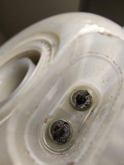

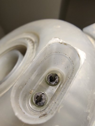

Aracı teslim ettiğim gün akşam 5:30'da servis tarafından telefonla arandım. Değişim için aracı söktüklerinde motor suyunun kötü olduğunu su pompasının iyi görünmediğini ve genleşme kabının kötü olduğunu, üstündeki soketin oksitlendiğini belirttiler. Bu durumdan dolayı parçaların değiştirilmesini tavsiye ettiklerini belirttiler. İlk görüşmede aldığım fiyata 10000₺-12000₺ arası bir fiyatın daha ekleneceği anlamına gelmekteydi.
Aracın geçmiş servis kayıtlarını incelediğimde ilk sahibi tarafından "Sıkışık trafikte göstergede hararet uyarı lambası yanıyor tespit" şikayetiyle su pompasının değiştirildiğini görmüştüm. Yine 85000KM civarlarında servis dışında triger bakımının yapıldığının bilgisini almıştım. Burada öğrendiğim bir detay yetkili servislerinde yapılan triger değişimlerinde su pompasının varsayılan olarak değişmediği, sanayide triger seti değiştirmek istediğinizde alınan parçalar arasında su pompasının da bulunmasından kaynaklı onun da değiştirildiğiydi. Bundan kaynaklı takılan su pompası OEM'di fakat değişiminin üzerinden çok uzun zaman geçmemişti.
Bundan kaynaklı aradaki fiyat farkının fazla olmasından dolayı kendisi ile görüştüm ve fiyat farkının fazla olduğunu belirttim ama yine de kabul etmek durumunda kaldım. Telefon kapatıldıktan 5 dakika sonra tekrardan arandım. Servisteki danışman arkadaşımız ustanın yanına gidip görüşmüş. Parçanın orijinal olmamasından kaynaklı bu şekilde bir ibare eklemek durumunda kaldığını belirtmiş. Bundan kaynaklı değişmesi şart değil şeklinde bir geri dönüş sağlandı. Ben de su pompasının değişmemesini istedim.

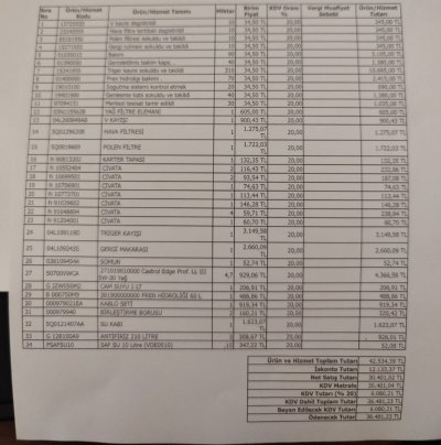

Tüm süreçler sonunda toplamda 36481,23₺ tutarında bir ödeme gerçekleştirdim. Servis vade farksız 3 taksit yapabilmekte.

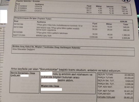

Ekleme: Yapılan kontroller esnasında araçta P konumu hatası olduğunu tespit etmişler. Bu arızanın sürekli tekrarlıyor olmasından kaynaklı onarımını istemedim. Fakat onarım için (5250,89₺(Malzeme+İşçilik Bedeli)+%20KDV)-%30 indirim=4410₺ karşılığında onarılabileceğini öğrenmiş oldum.

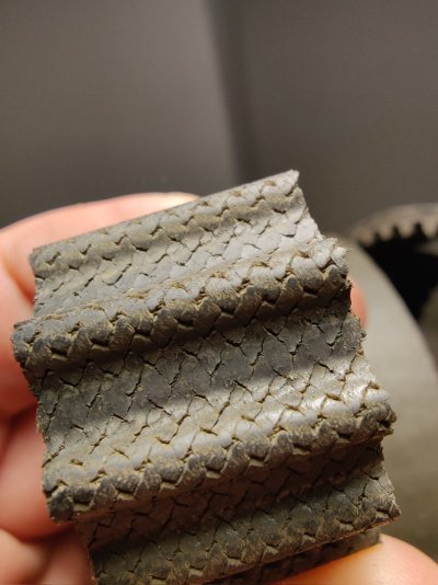

Merak edenler için çıkan parçaların resimlerini de aşağıya bıraktım.
Sıra yapılan ödemelere gelince detaylar aşağıdaki gibi;
