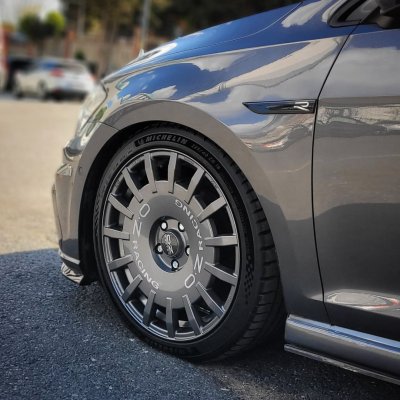

Herkese keyifli forumlar dilerim. aşağıdaki delikanlıya jant lastik veya jant bakıyorum hangisi olursa.
18 inç gun metal jant önerilerinize açığım. elinde olan varsa da istanbul içi talibim kırık kaynak olmaması şartı ile şimdiden teşekkür ediyorum.
ayrıca 18 jant takınca sanırım araç biraz yüksek durucak konfordan çok ödün vermeyen spor yay önerilerinize açığım...

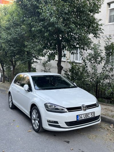

Hocam aracınızdaki jantlar 17" orijinal highline değil mi? Çok iyi duruyor bende 16" 5 kol plan jantlardan var. Bunlardan bakıyordum ama fahiş fiyatlara denk gelince vazgeçtim. Yerinizde olsam değiştirmem ama değiştirip bunları da satarsanız bütçem dahilinde düşünürüm :)

18 takacaksanız kesinlikle jant ağırlığına ve takacağınız lastiğin A kalite ve konforlu olmasına bakın. 18 olup 16 inch jant ağırlığında olan jantlar var. 19 evet eziyetten başka bir şey değil ama 18 inch golf için görünüş, performans, konfor olarak hepsini karşılar. Eibach ve vogtland dışında yay da önermem, bu ikisini takıp birbirine göre bu daha konforlu diyorlar ama genelde eibach takılıyor 3 3.5 cm indiren model iyidir, fazlası orijinal amortisöre zararlı.
Janta gelirsek 18 inchte Sebring, Durban, Dallas , msw , sparco gara bakılabilir.
Şahsen proteria 19 inchte kendini gösteren bir jant her ne kadar gunmetali müthiş olsa da…
Bu arada 18 Durban , 17 dijondan daha hafif bir janttır.

aracım 2015 1.6 tdi highline paket. jantarım 17 dijon güzel gözüküyor ama 18 gun metal jantlara heves ettim. aracım beyaz olduğu için güzel bir görüntü yakalayacağımın kanısındayım.

sizin araçta harika duruyor benim zır orjinal beyazda yüksek ihtimal sırıtacaktır :)
