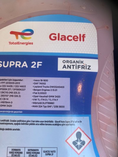

Tam olarak boşaltığından emin değilim. Expertiz yaparken araba sıcakken antifriz kapağını açtıkları için hava yaptı sonra servisten bi sorumlu geldi elinde total antifrizle ve havasını alıp antifriz koydu 3lt lik olandan içinde yaklaşık yarım ila 1 lt arasında bi antifriz kaldı bidonun komple değiştirmiş olabilirlermi?

Vw de bu onay ve baktığımda bidonda 200 300ml anca var sanırım komple değiştirmişler. Bu onay uygunmu bize bilmiyorum evo dediğiniz bu olabilir mi
G12 antifrizlerin yaklaşık 20 yıldır çok farklı çeşitleri üretilmiştir.,
ve aracınıza koyulan yani resmini paylaştığınız Total Glacelf Auto Supra 2F antifriz uyumlu değildir,

bu üç antifriz de sizin araca uyumlu değildir, bunlar eski nesil antifrizlerdir, Aracıza koyulan Total Glacelf Auto Supra 2F (G12 ve G12+ uyumludur),

Piyasada satılan rengi pembe olan her antifriz aracınıza uyumlu değildir,
