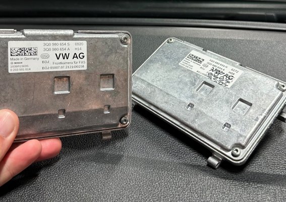

2021 araçların kamerası S versiyon ile bitiyor H veya L versiyon kamera takarsanız ortalayıp gitmesini sağlayabilirsiniz

@GokhanB bey parça değişimi ile mümkün olacağını belirtmiş ama sadece yazılım ile çözebiliyorsak ne mutlu. Sadece şerit takip özelliği sizlerin de söylediği üzere konforlu bir sürüş sağlamıyor. İmkanlar dahilinde şerit ortalama olarak çevirebilirsem güzel olacak
