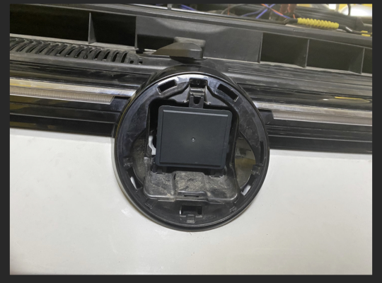

Videoda ACC aktif gözüküyor ama radar panjurda olmuyor mu normalde 8 ve 8.5 larda. Videoda yok
Acc radarı;
- Mk8 de ön logo altında ( bu araç mk8)

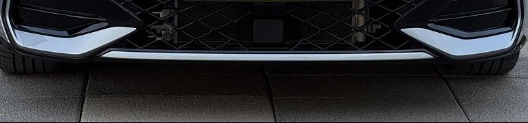

- Mk8.5 de ön tampon alt ızgarada
Bizde de keşke logoda yapsalardı altta çok taş yer sorun olmaz umarım
Bende :) tam tersini istiyorum keşke logo altında acc olmasaydı da bende ledli :) logo takardım… hatta düşünüyorum acaba alt tarafa tesisat olsam nasıl olur diye… ilerde mk8 uyumlu mk8,5 setler gelirse işime yarar bekleyeceğim…
