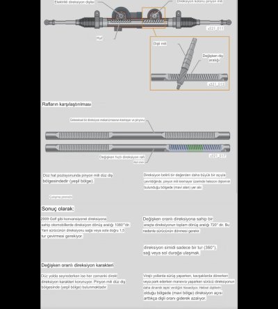

Golf te bulunan değişken oranlı (kısa turlu) direksiyonun dişli yapısını açıklayan diyagram…Size yardımcı olucaktır…
Ekli dosyayı görüntüle 84031
Görünüşe göre ve arkada paylaştığım videoya göre değişken oranda belirli bir hıza kadar yani şehir içinde direksiyona az müdahale ile çok lastik açısı, belirli bir hız üzerinde de direksiyona çok müdahale ile az lastik açısı sağlıyor.
