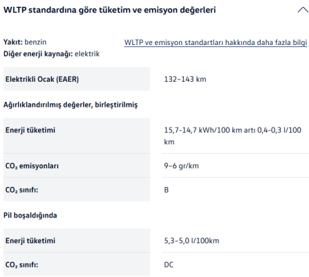

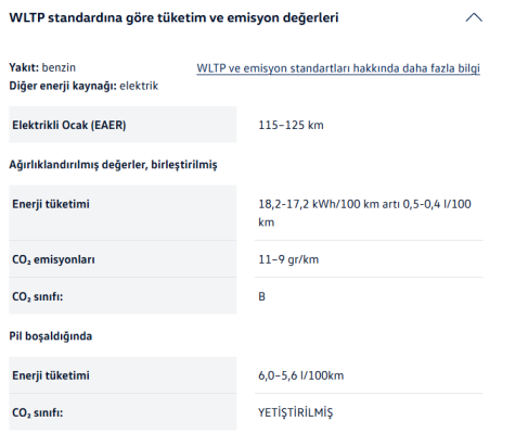

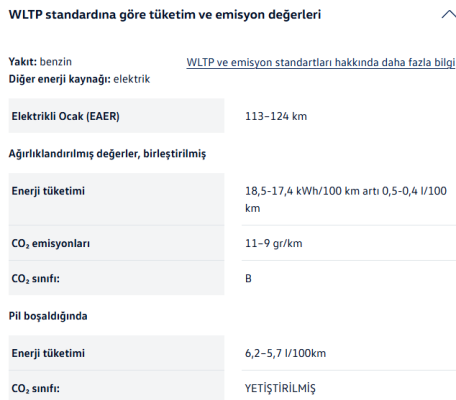

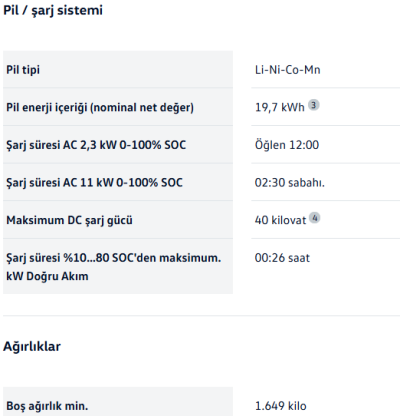

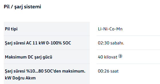

Bu araçlar en az 1.6 tonluk araçlar mesela Seat Leon öyle, normal bir leon’dan en az 300-350 kg fazlası var. Elektirik şarj durumu bittiğinde mesela uzun yolda en az normal bir leon a göre 0.5-1 litre arası daha fazla yakıt tüketecektir. En avantajı durumu evden şarjla şehir içinde oluyor diğer durumda DC şarj ile kW si 12-13₺ olsa kilometrede 2.1-2.2₺ elektrik harcayacaktır kafadan. 5 litre tüketen bir benzinli araçta böyle tüketiyor. Bu araçların avantajı çok mu fazla bana göre bir tek 170-200 HP olmaları avantajı, diğer durumda direkt benzinli veya direkt elektrikli araç almak daha mantıklı gibi. Üstelik iki motoru bir arada barındırdığı için arıza durumları, maliyetleri daha yüksek olacaktır.

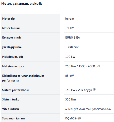

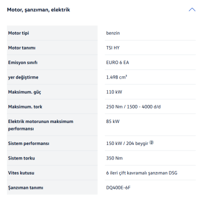

Aktarma konusunda ise gördüğüm simülasyonlarda Elektrik motoru ve Dsg şanzıman tek yapı gibi. Yani dolayısıyla termik motor devreye girip/çıksa bile her şekilde elektrik motorundan sonra terkerlere güç aktarımı oluyor. Dolayısıyla herşeyi ayarlayan bu elektrik motorlu dsg şanzıman olacaktır.
Yağlama yapmaya devam etmesi pek mantıklı gelmiyor. Turboyu zaten etkileyen bir durum yok.
