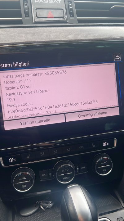

Yazılım sürümü bu
    198.5 KB · Görüntüleme: 10
156 sürümün android auto desteği bulunmuyor. 278, 324 veya 330 sürümlerinden birine güncelleme yaptırın.
