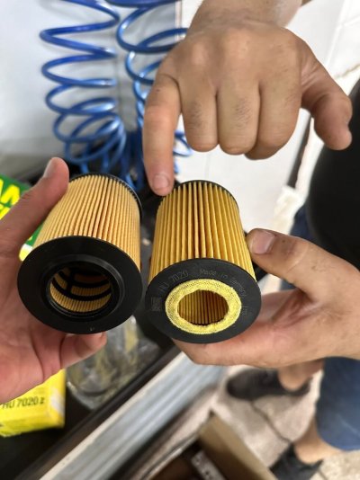

Size tavsiyem internetten almayin. Uzun zamandir piyasada taninan, cok guvendigim ve defalarca alisveris yaptigim bir firmadan 2 bakim once sahte filtreler geldi. Sagdaki distributor mali, soldaki sahte. İsin komigi orjinallerini daha uyguna aldim. Artik sahte oldugu anlasilmasin diye orjinal fiyatina satiyorlar. Yazık gunahsiz cocuklarinin bogazindan geciriyorlar bu parayi.

hocam nereden aldınız? bizde almayalım.
Ortak alana yazmam hukuki surec dogurabilir, bunlara bir de boyle destek vermek istemem :) Dm atarsaniz bilgi vereyim.
Bu arada filtreler sahte diye iade talebi olusturup ucret iadesi aldim, 1 kisi de donup yok ne sahtesi demedi :)

Eklediginiz resimde
Neye göre soldakinin sahte ?
Sağdakinin orjinal /legal ürün olduğuna karar verdiniz ?
***Soldaki ve sağdaki filtrenin ürün kodları Soldaki HU 7020 sağdaki HU 7020 Z dir
***Çok bariz mofolojik (şekil) farklılıklarıda var
SONUÇ:
Soldaki yeni sürüm HU7020 dir .
Sağdaki eski sürüm HU 7020 Z dir
Yeni sürüm mann adına filtronun polonya fabrikasında üretilmeye başlandı 2024 ikinci yarısından itibaren. Ve sekil şemal olarak bayağı değisti.
Eski sürümü mann kendi adına kendi fabrikasında üretiyordu .
Her iki üründe orjinaldir
Tdi yağ filtresi için HU 7020 ve eski sürüm HU 7020 Z için Durum budur
Filtre performansı nasıldır bilmem ama iki filtre arsında bariz yapı kalite farkı var, plastiği olsun, kartonu olsun. Yanında gelen contalar bile uyduruk görünüyor. Bu yüzden bende geri gönderip, üzerinde germany yazandan almıştım. Çok olmazsa olmaz değil ancak kenara eski versiyonlardan 4-5 tane alıp atmak lazım eğer Almanya üretimi duracaksa. Filtron'un yaptıklarını alacak olsam zaten daha ucuza satılıyor gider üzerinde filtron yazanı alırım.

Hocam zaten bu 2024 sonrası olanlar Polanya üretimi olmaya devam edecekse Mann marka aramanın bir anlamı yok artık. Alternatif olarak kaliteli Mahle, Meyle, Purflux gibi markalar mevcut. Fiyat farkı uçuk olmadığı müddetçe tabiki VW markalı ürünleri tercih etmek çok daha iyi.

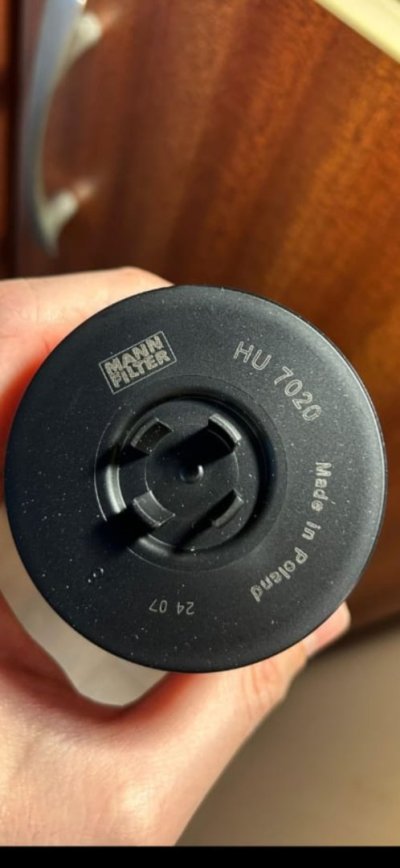

Soldaki filtre evet gercekte made in poland harbisinden resmen filtrondur.
Mann uyanıklık yapıp kendi alt markası olan filtronun polonya fabrikasında orjinal filtron tdi yağ filtrelerine mann kutusu + mann logosu bastırıp piyasaya sürmüş
Sonuç
Sahte degildir ama gercekte filtrondur.Screenshot_2025-04-29-13-08-55-552_com.whatsapp.jpg
