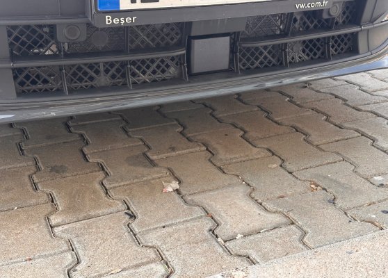

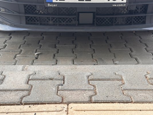

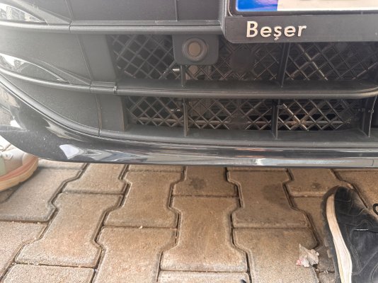

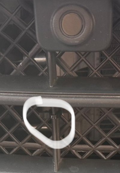

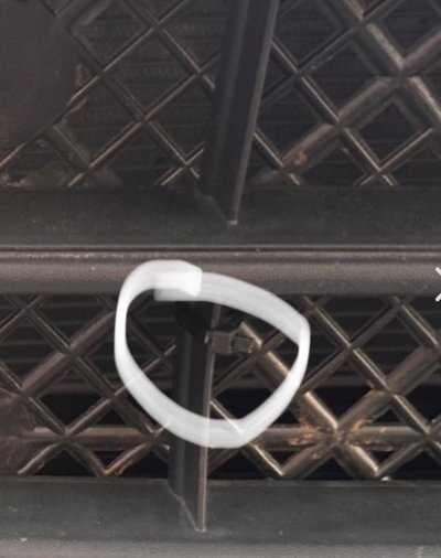

Arkadaşlar aracı yıkarken farkettim ki ön tampon açıklığımız normalden biraz fazla.Bu sebeple radyatörde ufak olsa dahi aşınmalar ezikler oluşmuş beni rahatsız etti ve uzun yola çıkacağım için bildiğiniz esnek çilek kasalarının alt tabanından keserek ızgara oluşturdum, ızgarayı esnek olduğu için alt muhafazayı sökmeden boşluktan geçirerek siyah ufak cırt kelepçeyle sabitledim. Konuyu daha önce genel paylaşımda görmüştüm belki yardımcı olur diye açtım :)

Elinize sağlık hocam güzel olmuş. Bahsettiğiniz bağlantı noktaları tam olarak neresi oluyor hocam ? Görsel olarak bizimle paylaşırsanız süper olur bende yapmayı düşünüyorum.
Fotoğrafı büyütürsen net görebilirsin…

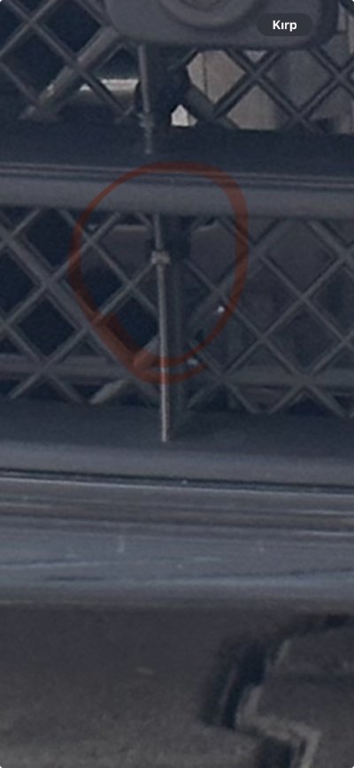

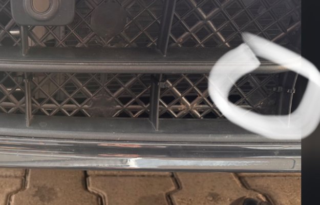

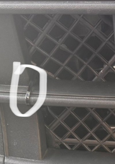

Panjurdaki dikine ince plastik noktalar yarın daha detaylı atarım ama fotoda biraz görünebilir

Kesinlikle kalıcı olarak düşünmedim alternatif olarak basit ve etkili geldi, uzun yol yaptığım rotalar genelde hep çakıllı ve kirli asfaltlı olabiliyor buda aracımı yıkarken farkettiğim radyatördeki ezilmeler moralimi bozmuştu diye,kendimce bulduğum hava akışınıda çok kesmeyecek bir malzeme.Tabi bu iş için üretilmediği için günü kurtarır nitelikte dediğiniz gibi esnek ince tel şeklinde üretilirse daha iyi olabilir.
Bir fikir niteliğinde paylaşma gereksinimi duydum tabi kendimde bir mühendisim ve illaki bir hesabı vardır,ama gelin görün ki geldiğim rotalar yollar irili ufaklı mıcır ve çakıllarla dolu. belki işine yarayan benim gibi düşünen birileri olursa ne mutlu
