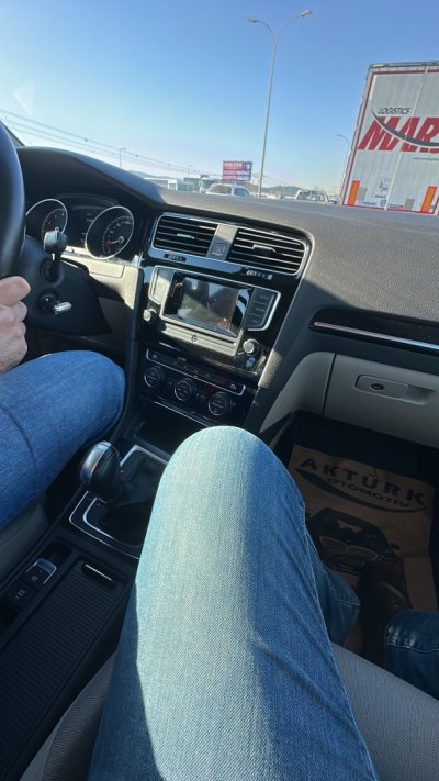

8CD38C45-0CCC-4952-B739-D7AEFDD78964.jpeg8CD38C45-0CCC-4952-B739-D7AEFDD78964.jpegAracımın multimedya sistemi bu şekilde 2014 1.4 TSI comfortline BMT 122 beygirlik modeli.
Carplay destekli ve büyük bir ekran ile değiştirmeyi düşünüyorum. Android istemiyorum. Orjinal modellerden hangisini önerirsiniz?
Ben bazı linkler bırakacağım, buradakilerden veya bunlar dışındakilerden tavsiye verebilirseniz memnun olurum.
1-) https://www.vagcomcenter.com/urun/vw-golf-7-7-5-discovery-pro-mib2-5-yukseltme-kiti/
2-) https://www.vagcomcenter.com/urun/vw-golf-7-7-5-composition-colour-rcd-330/
3-) https://www.vagcomcenter.com/urun/vw-golf-7-7-5-mib2-yukseltme-kiti/
Not: 1. Maddeye eklediğim ekran anladığım kadarıyla çıkma olarak bulunuyor. Sizce sıkıntı yaşar mıyım?

Hocam
Hersey kesenle alakali ama mib2,5 super bir cihaz
Sadece ekran degil hocam unitede ikinci el o fiyatlara sifir set bulamazsin ama suna dikkat edt orjinal vw unite olsun cevirme unute alma formda da satan arkadaslar var honey ve oktay hocam var onlarda vardir her ikisinden de gozun kapali alabilirsin mib2 istersen bende var bir set kendi aracimdan cikarmistim formda ilanim var

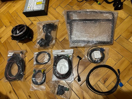

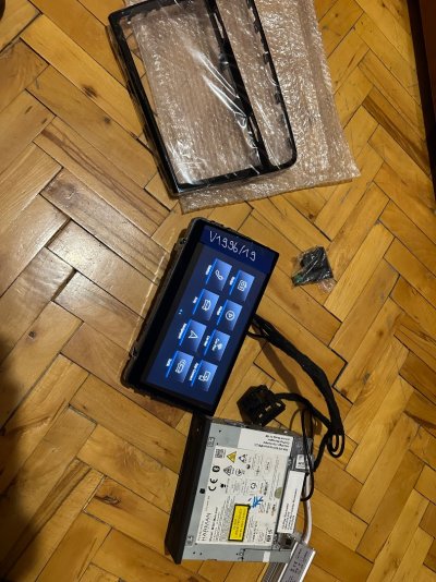

Bendeki uniteler cevirme audiden kendi aracimda da cevirme kullaniyorum vw seat audi harman unite uretmiyor ( uretici harman ) araca gore on kapak logosu ve icindeki yazilim degisiyor

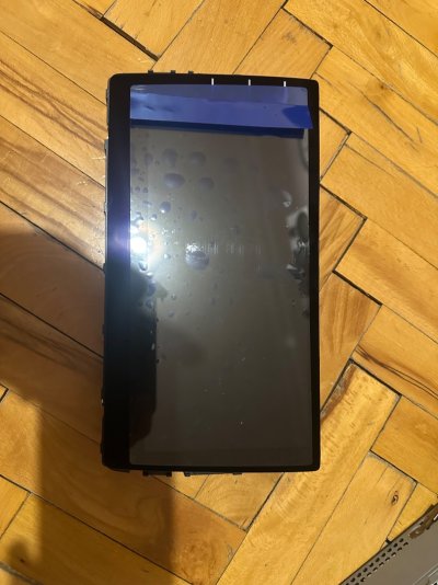

Ekran sifir alman mali kutusunda
Cerceve ve gps anteni ile 39.000 tl
İstanbul mecidiyekoy bende montaj yok sadece parca satis
Sizin araca tesisat ve carplayli usb port gerekir yaklaşik 6.000 tutar bende kalmadi

Torpidoda ünite yoksa ayrıca kesilip yer açılması gerekir bi kontrol edin. Kesmeyle uğraşmim diyorsanız rcd330 takın. Daha kalite birşey düşünürseniz dediğim gibi torpida ya değişecek yada ünite için yeri ayarlanması gerek mib2.5 iyidir..
