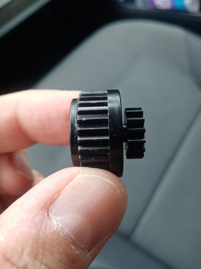

Merhaba arkadaşlar
Arabam golf 7 2014,geçen gün elektrik süpürgesiyle içini temizledim, bir de klima filtresini de çıkartıp orayı da temizlim dedim, o esnada hortumun ucuna resimdeki parça geldi nerden çıktığını anlamadım, bilen var mı acaba,? Dipnot: önceden torpidonun kapağı yavaşça açılıyodu şimdi huzlıca aöılıyor ve küt diye ses geliyor

Merhaba..
Söktüğünü söktüğü gibi takamayanlardansınız anlaşılan.
Torpidoyu açıp tekrar yerinden çıkarıp göz gezdirirseniz mekanizmaya ve o parçanın da orada nereye geleceğiniz görebilirsiniz.
Aşağıdaki konuya bakınız.
https://www.golftutkusu.com/topic/19650-golf-7-torpido-gozu-mekanizma/
Biraz uğraşınız , olmazsa yine yazınız. Biraz da görsel ekleyin ki nereye geleceğini tarif edelim.
aynısı başıma geldi elimde kaldı bu parça yavaş inmesini sağlıyor kendim uğraştım ama takamadım aşağıda caddede cam filmi kilit cam değişimi işi yapan sevdiğim bir abim vardı ona taktırdım eli yatkındır böyle işlere ama şimdide bazen zarıl zarıl ses geliyor sanırım kırdım bir yerleri :(

Cevap için teşekkürler, yalnız torpido kapağını defalarca sökmüştüm zaten ama dediğim gibi elektrik süpürgesiyle temizlerken biranda o dişili hortumun ucuna geliverdi bi türlü yerine oturtamadım raylı sistem kolun üzerinde bi boşluk var koyuyorum çıkıyor yerinden acaba bsşka bir parça daha vardı da makine mi çekti diye düşünüuorum

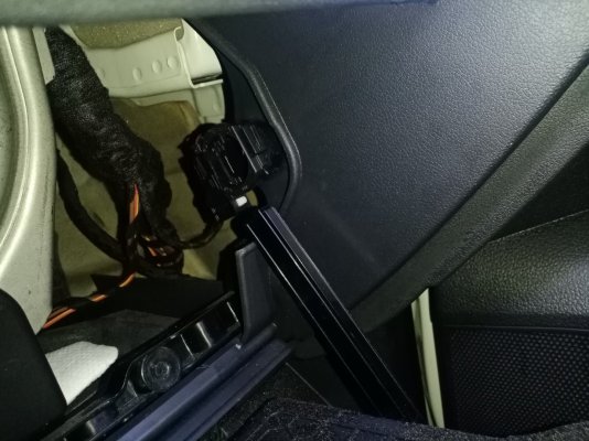

Tekrar denedim oldu teşekkürler burdsaki boşluğa yerleşiyor ben ters koymuşum,konuyla alakalı bi kullanıcı video çekmiş onu da paylaşıyorum,

Rica ederim.
Aynı şekilde bir sorunla karşılaşıp konu açan olursa sizden ricam arkadaşa yöntemi ya da bu konuyu paylaşınız.
Geçmiş olsun.

selam arkadaşlar,ben yine makenizmayı bozdum,dişli birtürlü frenleme yapmıyor videosu vardı o da yayında kaldırılmış detaylı yardımcı olacak arkadaş var mı

Hocam merhaba dişliyi yerleştiriyorum kapak kapanıyor ama frenleme yapmıyor açtığımda küt diye düşüyor neyi eksik yapıyorum acaba öncekinde de baya uğraşmıştım😔
