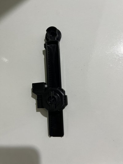

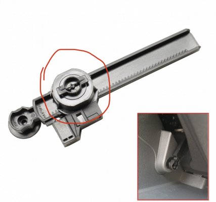

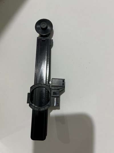

Ben bir kaç kez söküp taktım, uzun ray gibi olan parça yuvarlak kısıma giriyor ve yuvarlak kısmın içinde dişli var kardeşim o dişliyi yuvarlak kısıma arkasından takıcan.
    93 KB · Görüntüleme: 71
Cok saolun. Bende ortadaki dişli düşmüş sanirim. Alixpress te buldum bu parcayi..160tl civari gumrukle vs 300tl ye geliyor. Yarin servise sorucam o civarda bir fiyat verirse siparis verip alirim yoksa getirtip takarim.
Bende bir adet var istersen resmini atayım yine fiyatını araştır kardeşim
hocam ben de takıyorum ama frenleme yapmıyor nedense,neyi yanlış yapıyorum anlamadım,taktığımda torpida kapapı açınca küt diye düşüyüor,sinir oldum ya
