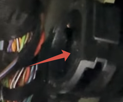

Arkadaslar selam, bugun polen filtresini kontrol ederken torpido gozu sag taraftaki mekanizmanın (sanirim yavaş açılması için) düştüğünü gordum.takt bir sekilde ama kapak acilirken direk aciliyor.bunun nasil duzeltilecegi ile ilgili bilgisi olan var mı? Teşekkürler
İşaretlediğim yerde dişli olması gerekli. (konu içinde bahsedilmiş zaten) Video'da aldım resmi. Dişli olmadığı için kendini hızlı salıyor. Eğer sizde de dişli yoksa sorun kaynağı ondan. Dişli var ise 2. seçenek ters takılmış olabilir (daha önce başıma geldi)
hocam, dişli var bende ama dişliyi ters çevirip taktığımda bu sefer de kol yuvaya girmiyor,ben de kıırılır diye zorlamıyorum,acaba zorlamam mı gerekir? bilemedim,bunun bir püf noktası var aslında ama işte nedir

haklsınız, bunu düşünemedim,dişli de yerinde çıkıyor,taktığımda da frenleme yapmıyor,daha öncesinde yapmıştım ama aradan 6 ay geçmiş nasıl yaptığımı hatırlamıyorum :(
