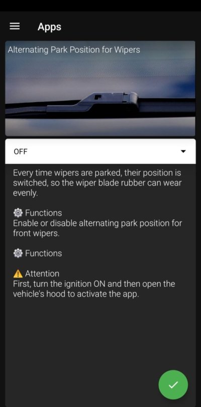

Bu özellik aracımda kapalı. Aktif edince çalışıp çalışmadığını nasıl anlarım? Ultimate abonelik olduğundan açıp kapatmada sıkıntım yok.
Bu özellik silecek kolunda yağmur sensörü aktif konumunda mı çalışıyordur yoksa silecekler kapalı olsa da çalışıyor mudur? Anladığım kadarıyla ufak hareketle sileceği belli sürede hareket ettirip yıpranmasını önlüyor. Tabi çalışıyorsa.

2 gün önce bu özelliği aktif ettim. Silecek konumu kapalı konumda kullanıyorum. Aracı stop ederken herhangi bir ses duymadım. Kış mevsiminde hele ki sabahleyin don buz vs gibi durumlar da olası silecek çalışmasın diye kapalı konumda tutuyorum.

Dün yaptığım sürüşe göre baktım. Araç ile 1,5 saat sürüş yapmışım saat 14:00 civarı evde park edip anahtarı çıkarınca yukarı konumdan aşağıya inmiş.
4 saat sonra yarım saat daha sürüş yapıp tekrar dönüp aynı yere park edip anahtarı çıkarınca bu sefer konumu yukarı almış.
Tam olarak neye göre hesapladığını takip edeceğim. Ya uzun süre park edilecek zaman dilimini öğrenip ona göre hareket ediyor, ya da belirli bir sürüş sonrası aktif ediyor ya da direkt olarak bir zamanlama usulü..
Sonuç olarak anahtar çıkınca konum değişiyor. Ancak bu her zaman olmuyor..
