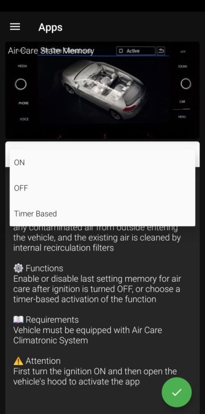

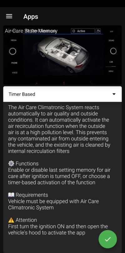

Selamlar arkadaşlar,
Aracımda Aircare durumu süreye ayarlıymış. Aktif ettikten bir süre sonra kendisini kapatıyor diye tahmin ediyorum. (Klima sistemini açtıktan sonra bunu hep aktif ederim, yolculuk süresinde de hala açık mı kapalı mı hiç kontrol etmedim.)
İlgili Görsel:
Sizce ON moduna almalı mıyım? Sanırım açınca araç stop edene kadar kapanmayacaktır diye düşünüyorum.

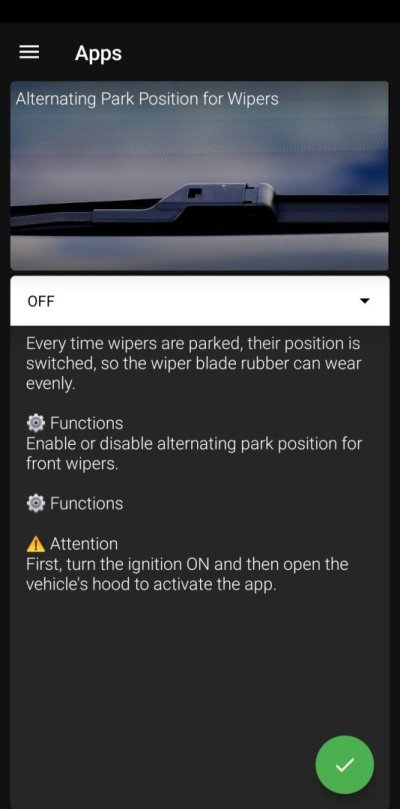

Bir diğer sormak istediğim Sileceklerin aracı park ettikten sonra konumunun değişme olayı. Bunun kapalı olmasına şaşırdım. Açmayı düşünüyorum, sizlerin fikri nedir?

Aleykümselam.
Aircare sirkülasyon tuşuna basılmış gibi bir etki yapıyor. Bilindiği üzere iç havanın antialerjik özellikli filtreden devamlı geçişi ile temizleniyor. Devamlı kapalı olmaması durumu sistemin ve sürüş güvenliği açısından önemlidir. Kısaca süreli olması durumu tercih edilmeli. Aksi halde buğulanma olacaktır. Ve git gide dışarıdan hava alamadığı için hava kalitesi ne kadar da filtreden geçse düşecektir.
Gelelim silecek olayına. O da bilindiği üzere defalarca da bazı konularda yazdığım ve amacının da lastik yıpranmasının eşit zamanlı yıpranması için ince düşünülmüş bir özelliktir.
Araçlar fabrikadan showroomlara gelirken bazı özellikleri kısıtlanmış oluyor. Satış sonrası çıkışı anında uyandırma, yani kısıtlamaları aktif etme gibi işlemler yapılıyor. bu özelliği es geçmiş unutmuş ya da başka bir sebeple (stratesjik) aktif edilmemiş olma ihtimali vardır.
Aktif etmekte fayda var.

Bilgiler için çok teşekkür ederim.
Aircare ayarı değiştirmeyip süreli olarak kalsın bakalım. Açık olunca pis kokulu yerden geçince %100 filtreleme yapmıyor ama illa ki bir oranı vardır diye düşünüyorum. Klima ayarlarında otomatik sirkülasyonda açık bu arada.

Bu silecek pozisyon olayı silecek kolundan yağmur sensörü kapalı olsa bile çalışıyor mu?
Rica ederim.
Kapalı olmasını tamamen varsayım üzerinden değerlendirdim.
Bunu test edebilirsiniz. Önce otomatik sileceği kapalı yapıp taratınız. Daha sonra otomatik yapıp taratınız. Belki de sistem ona göre bu özelliği açıp kapıyor olabilir..
Dışarıdaki hava kötü hava olayında çok hassas bir sensör algılama durumu yok.
Bunu şu şekilde düşünebilirsiniz. Aşırı yoğun bir koku olacak ve insan sağlığına zarar verecek bir durum olacak o zaman sirkülasyon otomatik kapatır.
Yani araç içine bir miktar girecektir. Beni o az bir miktar rahatsız ettiği için daha o kokuya girmeden kendim manuel olarak kapatıyorum.
Otomatik sirkülasyon da özellikle geri viteste kapatır ki geri giderken egzoz gazı içeri girmesin diye..
