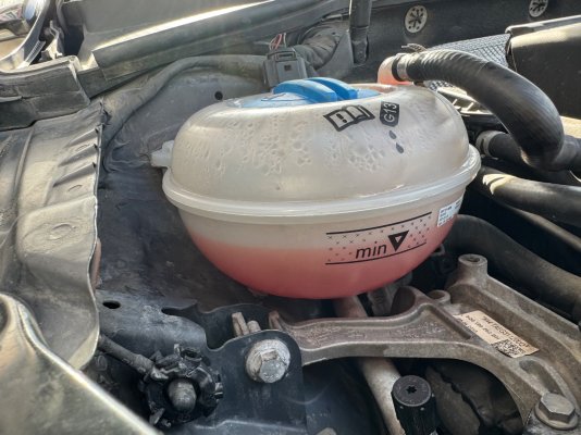

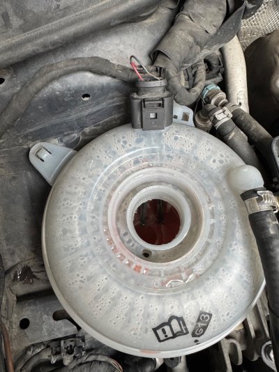

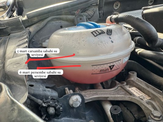

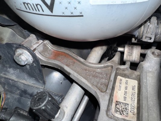

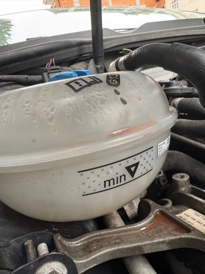

Arkadaslar yaklasik 3 aydir cozum bulamadigimiz,
Soylediklerimde abarti olmadan soyluyorum.
Toplam 3 usta degistirdigim. Toplamda 4 adet sogutma suyu bidonu 3 adet kapak degistirdigim bir arizayla karsi karsiyayim.
Aracim 3 aydir su ekslotiyor. ve bu bazen 4 gunde bir bazen 6 gunde bir bazen 2 gunde bir oluyor. Ve bu eksiltme sonucu sogutma suyu bidonun oldugu bolge antifiriz ve su oluyor. Orjinal kapak ve bidonlarin degistigi ama hala carenin bulunamadigi bir durumdayiz. Bugune kadae arac bir kere bile hararet isigi yakmadi.
Ama son gozlemlemelerime gore sunu kesfettim aracin bidonunu hergun sabah arac sogukken kontrol ettim ve azar azar su eksilttigini fark ettim. Benim tezim şu. Arac suyu bi noktadan eksiltiyor ve bidondaki su azaldiginda minimum seviyenin altina geldiginde araba hareret yapiyor ve icinde kalan suyu yuksek basinctan disari atiyor ve bizde sorunun bidon ve kapaktan oldugunu dusunuyoruz. Ama asil sorun baska bir yerinden. Lutfen aylardir ugrastigim ve benim zamanimi cok alan bu soruna cozum bulalim.

radyatörde küçük bir çatlak varsa ondan da yapar radyatör kaçağı testi de yaptırın su kaçağı yağ kaçağı gibi önemlidir

Manifolt soğutucuda silindir odasına verebiliyor. Testi zor değil giriş çıkış hortumunu birbirine direk bağlasın ( Bu süreçte çok zorlamayın aracı kış dönemi olduğundan zararı olmaz. 1-2 gün test edin..) Eksiltmiyorsa bu işlemle değişecek manifolt soğutucu.. Yout... videolar var izleyin ..
EGR soğutucu peteği kalın alüminyum yapılmış kısa süreçte sorun çıkarmaz..
Yeni araçlarda soğutma işi komple sıvıya devredildi intercooler iptal.. + Üretilen parçaların alaşımlarına olur olmadık, allah bilir kaçıncı geri dönüşüm maddelerin konması..
Geç değişen antifriz motor parçalarındaki duvarları zamanla kemirmesinden çürütmesinden korozyona kayba neden olmasından ( Ne derseniz ) kaynaklanan bir durum..
Ustaya gittiğinizde antifrizi ölçün dediğinizde sadece donma derecesini ölçer.
Kullanıcıların bu konuda bilinçli olup bu sıvı belirli zaman km yıl aralığında değişmesi mutlak sıvılardan olduğunu bilmesi gerekir.

Araç Conta yakmış olabilir, genleşme kabında fazla basınç oluşur ve kapak bu basınca dayanamaz ufak ufak kaçırır zaten sizinde yedek deposunu altında anfiriz birikmiş
Conta yaksa bidonda kopurcukler ve yag olur bidonun ici tertemiz ama ve hararet isigi yakmadi
Merhaba bu testi yaptırın %90emme manifoldun içerisindeki radyatör peteği sıkıntılı
Yaşadığınız sorun yaklaşık 3 ay önce başıma gelmişti hocam, su eksiliyor ve bidon etrafına dağılıyor. Aynı zamanda kalorifer ısıtma sistemi sorunuda yaşıyordum. Kalorifer radyatörü tıkanması sebebiyle hem ısıtma sistemi çalışmıyor hemde sistem içine giren su radyatör tıkalı olduğu için basınç ile dışarı atılıyor. Birbiriyle bağlantılı sorunlar. Eklediğiniz görseller ile de aynı. Bence kalorifer radyatörü arızası yaşıyor olabilirsiniz, radyatör değişimi sorunun çözümü olacaktır yüksek ihtimal ile. @thecoderman arkadaşımızda aynı sorunu yaşıyordu ve onun sorununuda bu şekilde çözdük..

Benim de karşılaştığım durum bu araçların radyatör peteklerinin iç kısımlarını temiz tutmak şart.. Antifrizi 4/5 yılda bir yenilemek gerekiyor rengine ! bakmadan ..Klorlu şebeke suyu vs. de konmamalı Saf su sadece..
