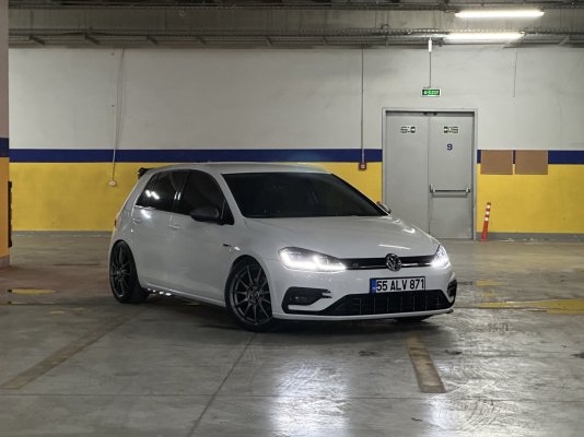

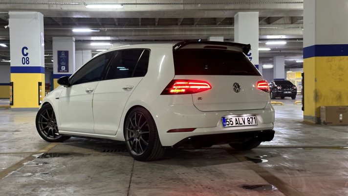

Yazın bende aynı şekilde 18 janta geçiş yaptım ve yay konusunda biraz araştırmak zorunda kaldım. Çoğu kişi 3.5luk eibachların yeteri kadar düşürmeyeceğini söyledi ve pro kit almam konusunda tavsiyede bulundu ancak yeni gelen eibach yayların ne kadar düşüreceğini bilemiyordum ve 3cmden fazla düşüren yaylarda süspansiyona ekstra yük bindirecekti.
hem yüksekliği ayarlamak açısından hem de 4 adet süspansiyon yenileneceğinden dolayı ben direkt jom blueline coilover tercih ettim. yol tutuşu olarak muazzam fark etti ancak konfor olarak neredeyse yarı yarıya bir düşüş söz konusu.
konuyu incelemek isterseniz https://www.golftutkusu.com/topic/22889-golf-7-icin-spor-yay-tavsiyesi/
bu da aracımın fotoğrafları. şuan bu halde değil daha yüksek ancak bu halde bile arkaya 1 kişi binince çok keskin olmayan tümseklerde sorun yaşamıyordum.
