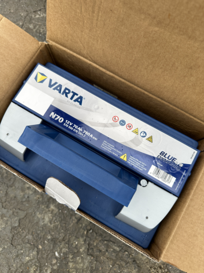

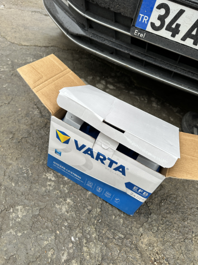

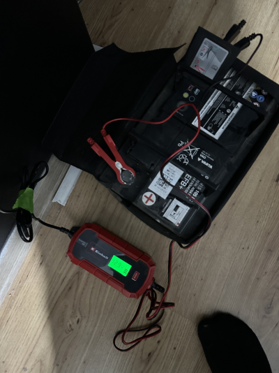

Benim aracın orijinal aküsü bir gece yıkamada ansızın su koyuverince söküp şarj ettim ancak 2-3 marş sonrası yine çok zor alır hale geldiği için yeni akü arayışına girdim.
Aracın orijinal aküsüne 7 yaşında 95.000 kilometrede veda etmiş olduk.
Sonrasında mecburen gidip bu arkadaşı satın aldım.
2024 3. Quarter üretimi bir akü.
Varta sitesinden seri numarası vs. sorguladım, şuan memnun şekilde kullanıyorum.
Aküyü, Darıca Apaydınlar otodan aldım. Memnun kaldım, hızlı şekilde değişti ve fiyatı bir çok yere göre çok uygundu.
Eski aküyü verdim, yenisi 3250 TL'ye geldi. (11 Ocak 2025 Fiyatı)
https://maps.app.goo.gl/VtKbwGQn2kvQvsqV6
Aldığım diğer fiyatlar böyleydi :
68-72 Ah EFB Eski akü verildiğinde;
Varta N70 12 V 70 Ah 760A EFB 3250₺
Bosch S4 E82 12 V 70 Ah 720A EFB 2950₺
Bullcell 12 V 70 Ah EFB 2000₺

Hayırlı olsun, EFB akünün 7 sene dayanması çok çok iyi bir süre..,
Yeni aldığınız akünün (üretim tarihini) kontrol ettiniz mi..?
Her ne kadar sıfır akü de olsa akü fabrikadan çıktığında %80 doluluk oranı ile sevkiyat yapılır, Akü üreticileri mümkünse yeni aküyü montaj öncesi veya sonrası şarj edilmesini önerir,
Gördüğüm kadarıyla şarj cihazınız var, aküyü şarj ederseniz daha uzun ömürlü bir akünüz olacaktır.

Üretim tarihi (2024 Q3) olduğunu söylemişsiniz ancak akü 3.cü çeyrekte (Temmuz-Ağustos-Eylül) hangi ayda üretildi, Ayın başında mı yoksa sonunda mı üretildi, üretim tarihini garanti kartı üzerinde yazan 14 haneli koddan veya Akünün (uzunlamasına yan duvarına kazınmış) 14 haneli koddan (Gün/Ay/Yıl) üretim tarihini olarak öğrenebiliriz.

7 Sene işlevini yerine getirmesi bencede çok iyi, ben son bir umut ile 2-3 kere şarj etmeye çalıştım ancak artık ölmüştü.

O kodu varta sitesine yazıp sorgulayıp 3. çeyrek olduğunu görmüştüm zaten. Müsait olunca detaylı inceleyim, merak ettim.
