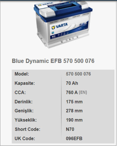

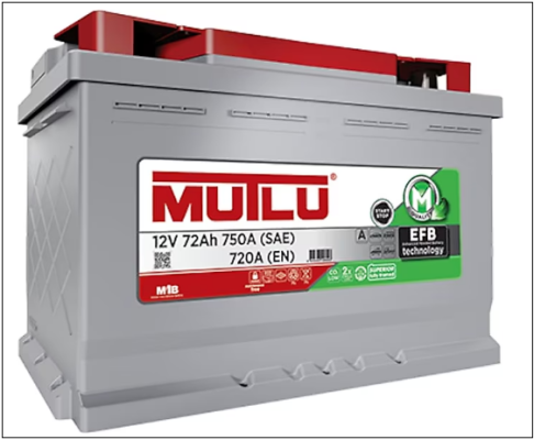

Bence de VARTA en azından pazarlama stratejisi dürüst, ne ise onu yazıyor akü etiketine.
Mutlu akünün pazarlama stratejisi ( akü üzerindeki etiketleme sistemi ) kullanıcıyı yanıltmaya yönelik.
Bilenler bilir ki, bir akünün CCA harfleri ile belirtilen soğuk marş basma kapasitesi ( gücü ) ne kadar yüksek ise o kadar verimli ve güçlü olur.
Ve bu CCA kapasitesi Türkiye ve Avrupa da EN standardına göre beyan edilir.
Amerika da ise SAE standardı geçerlidir. SAE standardı bir ölçü birimini her zaman EN standardından daha yüksek gösterir.
Varta akü üzerindeki etikete, CCA kapasitesini sadece EN standına göre yazar
Mutlu akü ise akü üzerindeki etikete, CCA kapasitesini önce yüksek ifadeli olan SAE standardını altına da düşük ifadeli olan EN satandardına göre yazar.
İşi bilen, tüketici bunu yutmaz veya bilerek o aküyü tercih eder tabi ki ama,
Bu kurnazca strateji;
SAE ve EN standartlarının ne anlama geldiğini bilmeyenler için, akü seçimi yaparken yanıltıcı rol oynar.
Varta 70 Ah EFB akünün soğuk marş basma kapasitesi EN standardına göre CCA 760 A iken
Mutlu 72 Ah aküde soğuk marş basma kapasitesi EN standardına göre CCA 720 A ve hemen üstüne de SAE standardına göre CCA 750 A yazarak yanıltıcı strateji uygulamak bence hiç etik değil.
Mutlu akü de SAE standardı ile EN standardı arasında 30 A fark var ( 720 EN -- 750 SAE )
O zaman Varta akü de, altta kalmayıp SAE standardını da yazarsa akü üzerine CCA 790 SAE yazması gerekecek.
Üstelik Varta 70 Ah -- Mutlu 72 Ah
Keline harf rakam karmaşası ile tüketiciyi şaşırtmaya gerek yok bence.
