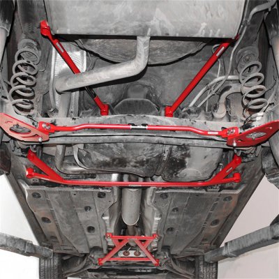

Arkadaşlar selam golf 8 veya 8,5 için kule gergisi taktıran varmı kullanıcı deneyimleri için konuyu açtım istanbuldayım
tecrübesi olan arkadaşlardan yorum yapmalarını rica ederim

Ben bu konuda yeterli bilgi sahibi değilim ancak eskiden beri takip ettiğim amerikan forumların da tek başına kule gergisinin pek bir faydası olmadığı bu yüzden alt kısımlara da gergi takmak gerektiğini okumuştum çok kez.

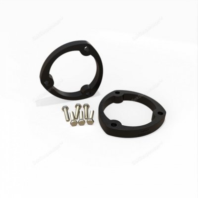

Yukarıdaki arkadaşın dediği gibi gergi ve şasi arasına bir parça iyi olacaktır. Golfler için satılan yükseltme kitleri var bunlar normalde amortisör ve şasi arasına takılıyor ancak bulablirseniz gergi ve şasi arasına da iyi olabilir, orijinal parça gibi. Tabi yükseklik kurtarır mı bilmiyorum.

Burada açıklamayı biraz abartmışlar. Temelde ana hedef şasiyinin esnemesini mümkün olduğunca engellemek ve böylece viraj performansını arttırmak. Tam olarak etkili olabilmesi için komple yapılması lazım en önden en arkaya kadar.
Zamanında bende heveslenmiştim ancak komple yaptırmak için baktım ki astarı yüzünden pahalıya geliyor, bu fikri çıkardım aklımdan.

benim 2005 model süper sport başka bir aracım daha var onda orjinalinde kule gergisi var üstte altta sürüş dinamikleri ultra üst düzey
ve bunun araç kalitesi haricinde kule gergisinden olduğunuda düşünüyorum

https://www.034motorsport.com/
bu sitede envai çeşit yükseltme mevcut..
en basitinde https://www.034motorsport.com/subframe-alignment-kit-mqb-models-only.html (benim çok dikkatimi çekti)
burada ön ve arka traversin optimum hizada olması için takılan vidalara pullar satılıyor.
bu pulları buralarda bulamayacağım kesin , (vidayı servis satıyor) buna benzer ölçülerde bişey de uyduramam.. almayı düşünüyorum ama kargo ile fiyat çok yükseliyor.. 150 dolar verip elde ettiğimiz şey ise traversin olması gerektiği hiza ve biraz daha iyi yol tutuşu.. :)

dostum aracın torsiyonlumu bağımsızmı bilmiyorum ama kule gergisinden önce yay da düşünebilirsin.. ben 18 cantlı bi spor golf 7'den çıkma yay takımı buldum. çok farketti. bunu söyleyebilirim. bide bu verdiğim sitede viraj çubuklarının rot kolları var. bunları da değiştirebilirsin.
mesela bu sitede kule gergisinden daha çok yükseltme için bu tür şeyler satıyorlar.. kule gergisi bu tür şeylerden önce geliyor heralde.. daha faydası oluyor demek istedim:.. yol tutsun istediğini farzedersek gergiden önce bunları denesen daha faydası olur gibi.. mesela yay ile başla mümkünse vag grubunun spor yayını bulmaya çalış.. naçizane görüşüm... :)
